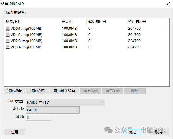

DiskGenius数据恢复软件专业版支持虚拟重组RAID,虚拟RAID组建成功后,就可以在软件中操作该磁盘,例如恢复数据、备份文件等。如果原来RAID中的分区表与文件系统没有被破坏,原来RAID中的文件将在这个虚拟磁盘中立即显示出来。需要提醒的是,组建虚拟RAID时,用户自己需要知道RAID类型、硬盘顺序、块大小等参数。参数不正确,无法成功组建虚拟RAID。
步骤一:打开DiskGenius专业版,点击"工具" – "组建虚拟RAID"菜单项。
开始操作之前,需要将磁盘阵列中的硬盘接到软件所在的电脑上,在DiskGenius软件可以看到这些硬盘。
步骤二:当"组建虚拟RAID"对话框弹出后,可以点击"添加磁盘"来添加硬盘,并设置硬盘顺序、RAID类型、块大小、延迟参数等。最后点击"确定"按钮。

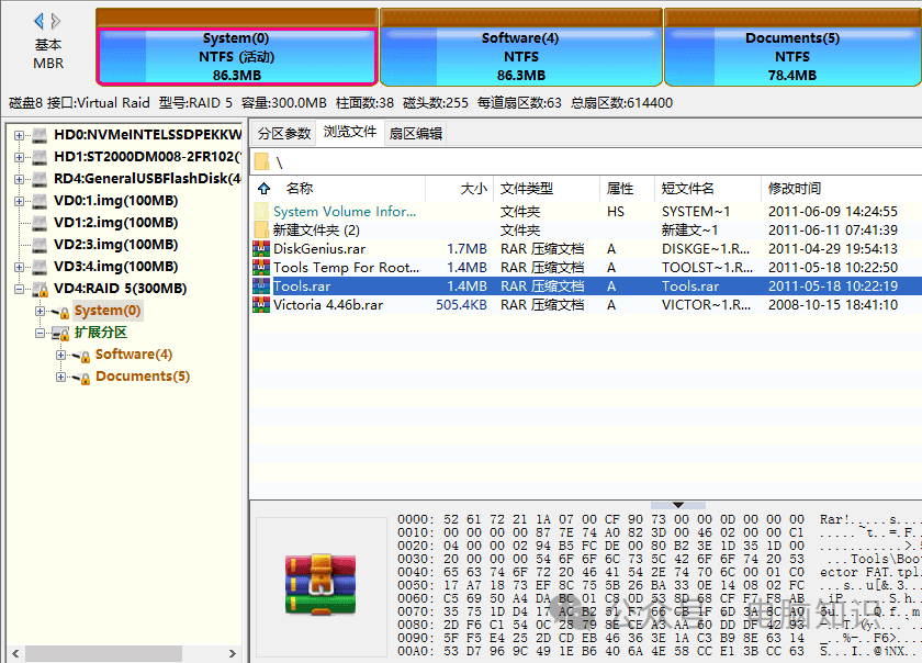

步骤三:恢复数据。
虚拟RAID组建成功后,在软件中就可以像操作普通硬盘一样来操作这个虚拟RAID 了。如果可以直接看到丢失的数据,将数据复制到其他的盘即可。
