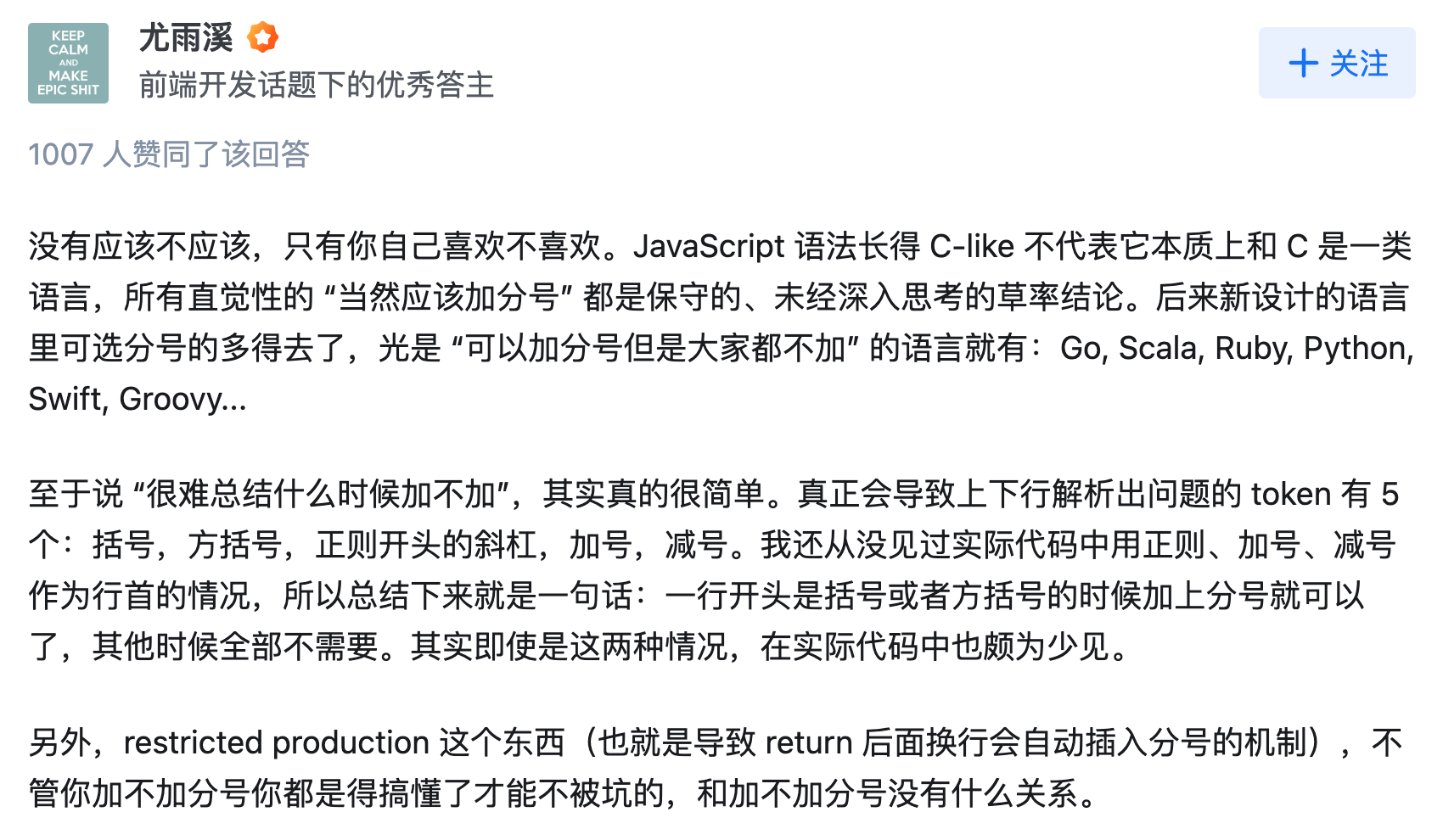

导致在继左大括号换行、tab 和 space 圣战后,前端又出现了一场战争。
并且随着那个男人加入这场讨论之后,关于是否应该加分号的讨论更是激烈了。

上面几种情况中,只有自执行函数和数组开头会在极少情况下遇到,记住这两个前面要手动加上分号即可。

推荐遇到自执行和数组开头的,直接前面加上分号就完事了。
总结
是否添加和是否手动加是两回事,我们可以用 eslint、Prettier 等工具自动生成或者删除分号,是否手动加可以看个人喜好,最终代码内可以根据项目要求用工具生成。
但都要注意必须添加分号的几种情况。
