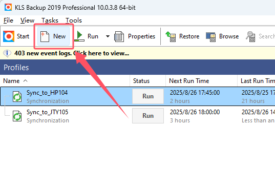

1、创建新的备份项目
2、点击菜单“New

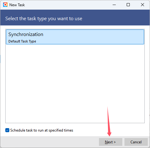

3、点击“Synchronization”,然后点击“OK

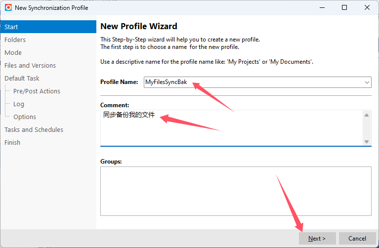

4、给备份任务命名,写上备注,然后点击“Next

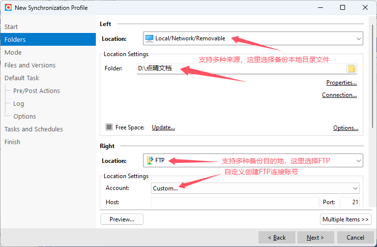

Left:备份来源,Location支持很多种,这里选择本地目录“Local/Network/Removable”,Folder选择准备备份的本地目录;

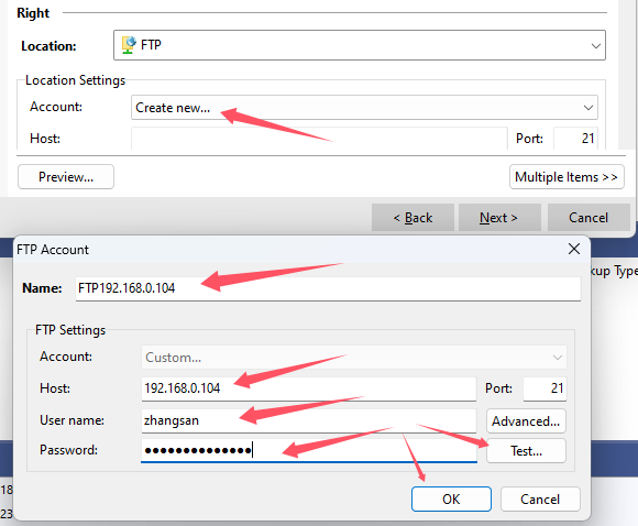

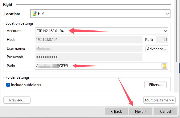

Right:备份目的地,Location也支持很多种,这里选择“FTP”,Account选择“Create new...”:
5、在上面填入FTP服务器的地址和连接账号、密码,确认无误后,点击“Test...”,测试可以正常连接后,点击“OK
然后在Path中选择FTP服务器上的目的备份文件位置,如果没有合适的目录,那么可以立即创建一个新的目录用于同步备份。

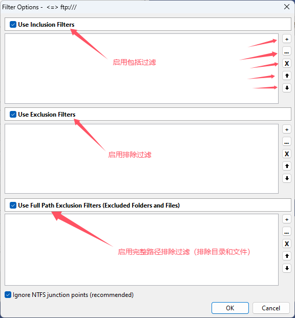

如果有一些文件不想备份,那么可以点击“Filter...”,设置过滤条件(具体设置方法自行测试体会):

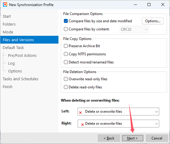

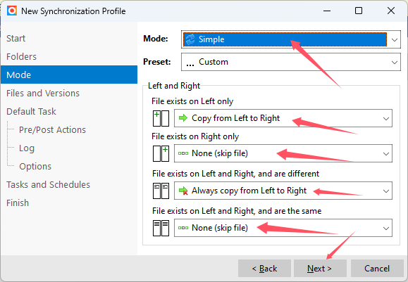

Mode选择“Simple”简单备份方式;
Left and Right(备份来源和目的地):
File exists on Left only,选择“Copy from Left to Right”,意思是如果文件只在左边存在时,则从左边复制到右边;
File exists on Right only,选择“None(skip file)”,意思是如果文件只在右边存在时,则跳过,什么也不做;
File exists on Left and Right, and are different,选择“Always copy from Left to Right”,意思是如果文件在两边都存在并且不同时,则永远只从左边复制到右边;
File exists on Left and Right, and are the same,选择“None(skip file)”,意思是如果文件在两边都存在并且相同时,则跳过,什么也不做;

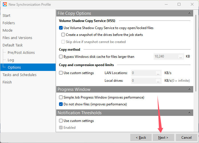

8、这个不用改,点击“Next”
9、点击“Next”

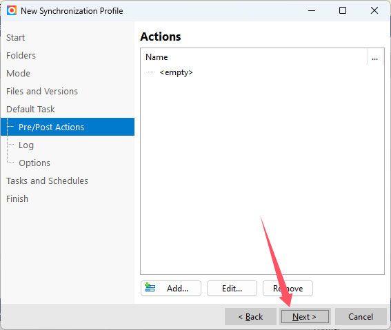

10、不用添加动作,点击“Next”

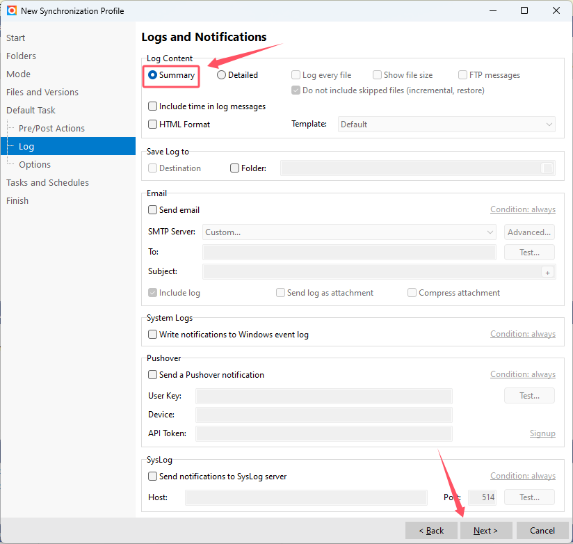

11、Log,选中“Summary”(概况即可,不需要记录详细内容),然后点击“Next

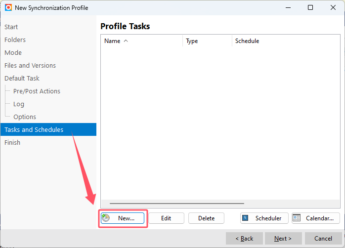

 13、Task and Schedules(任务和计划),点击“New...
14、点击“Next

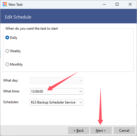

同步备份时间,支持按天、周、月进行设置。
这个备份时间设置很重要,一定要确保这个时间点电脑不会关机,否则同步备份动作永远也不会执行,一般建议设置为每天中午12:30左右开始比较合适。
这里是支持设置无限多个备份触发器的,可以设置多几个同步时间,例如早上8:30、下午5:15等,可以确保尽可能将本电脑上的文件实时同步到FTP服务器上。

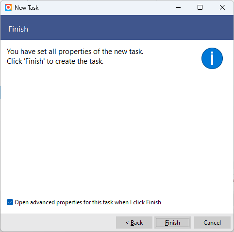

15、确认无误后,点击“Next
 16、点击“Finish”,就完成了同步备份设置工作,在任务列表中,就可以看到这个同步任务了:
