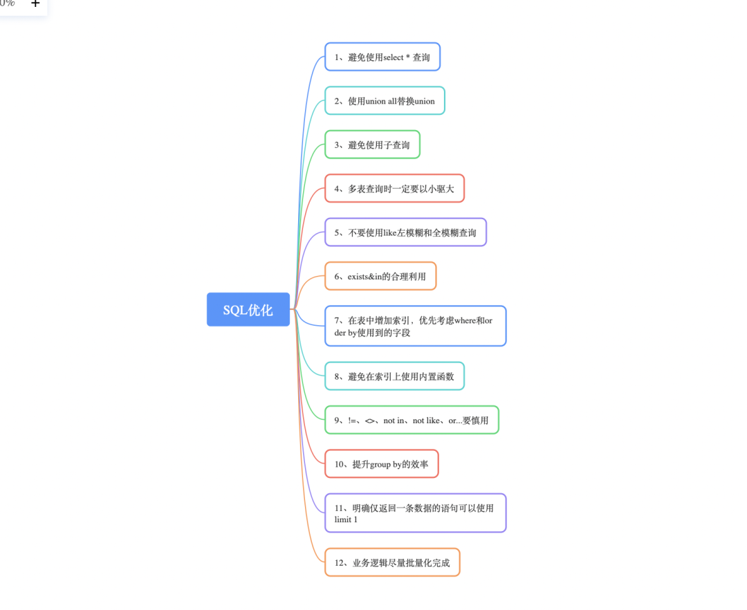

那么,如何优化Sql呢?本章节分享了12个小技巧,我们一起来学习下。

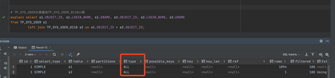

场景一:以大表驱动小表
# TP_SYS_USER大表驱动TP_SYS_USER_0118小表select s1.OBJECT_ID, s1.LOGIN_NAME, s1.ENAME, s2.OBJECT_ID, s2.LOGIN_NAME, s2.ENAMEfrom TP_SYS_USER s1 left join TP_SYS_USER_0118 s2 on s1.OBJECT_ID = s2.OBJECT_ID;
通过explain分析SQL的执行计划:
我们发现两个表的type都是ALL:表示全表分析,然后才找到匹配的行,我们可以通过字段rows看到查询的行数据。

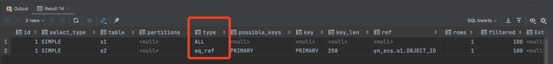

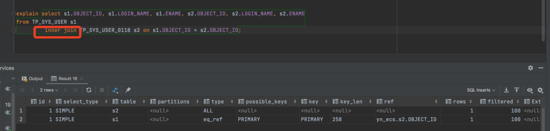

场景二:以小表驱动大表
# TP_SYS_USER_0118小表驱动TP_SYS_USER大表select s1.OBJECT_ID, s1.LOGIN_NAME, s1.ENAME, s2.OBJECT_ID, s2.LOGIN_NAME, s2.ENAMEfrom TP_SYS_USER_0118 s1 left join TP_SYS_USER s2 on s1.OBJECT_ID = s2.OBJECT_ID;
我们可以看到s2表的type是eq_ref:表示查询时命中主键 primary key 或者 unique key 索引,这里使用的是primary key。并且查询rows的行数是1
通过explain分析我们可以很明显的对比出来,用小表驱动大表的时候,查询效率更高些。
或者我们也可以使用inner join 来替换left join的以小表驱动大表的方案。

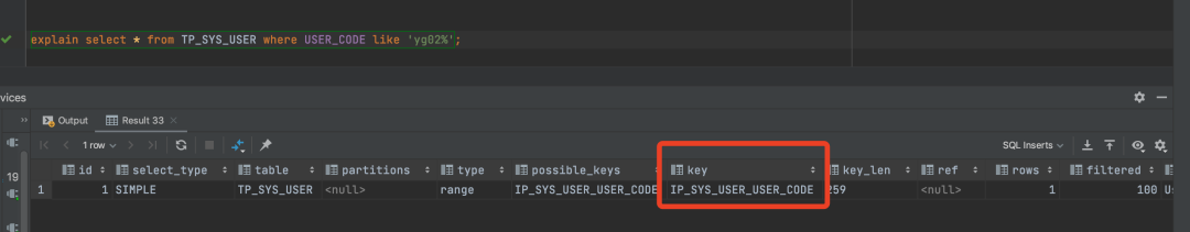

场景一:使用like右模糊查询
# USER_CODE存在索引select * from TP_SYS_USER where USER_CODE like 'yg02%';
我们可以看到key(实际使用的索引)是有值的:
执行结果中key有值:表示查询中实际使用的索引为IP_SYS_USER_USER_CODE。

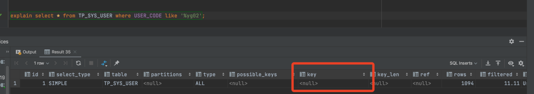

场景二:使用like左模糊查询
# USER_CODE存在索引select * from TP_SYS_USER where USER_CODE like '%yg02';
执行结果中key为null表示没有使用索引查询。

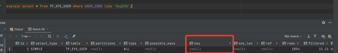

场景三:使用like全模糊查询
# USER_CODE存在索引 select * from TP_SYS_USER where USER_CODE like '%yg02%';
通过以上几种场景对比,我们可以看到like左模糊查询和全模糊查询都是没有走索引的,所以查询效率较低,我们不建议这么使用。

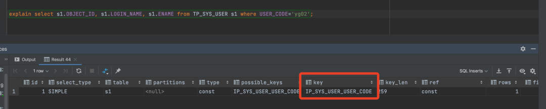

7、在表中增加索引,优先考虑where和order by使用到的字段

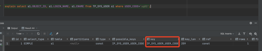

通过为字段添加索引,来提升查询效率,例如:
# USER_CODE 添加索引select s1.OBJECT_ID, s1.LOGIN_NAME, s1.ENAME from TP_SYS_USER s1 where USER_CODE='yg02';

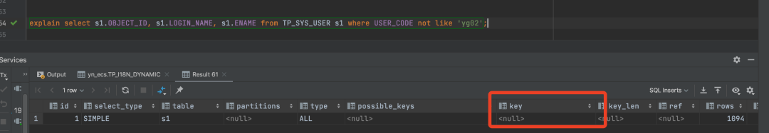

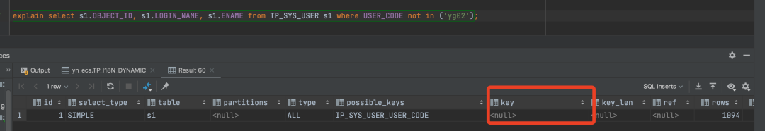

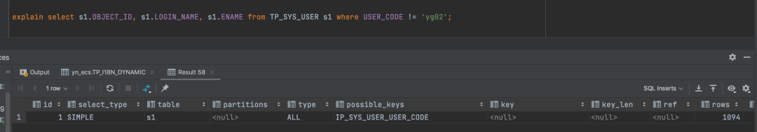

9、!=、<>、not in、not like、or...要慎用
例如如下几种场景:已知USER_CODE存在索引
通过explain执行计划分析,共通之处是key为null,表示没有走索引,也就意味着存在的索引USER_CODE并没有发挥作用,索引失效。
