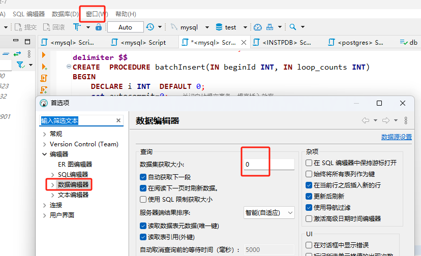

4、注意客户端自带的limit会影响你的判断。(干货啊!!!这个一般百度上是没有的,百度不到!!但是却容易被忽视!!!
客户端一般都有默认带上limit 200,比如dbeaver配置,可以关掉。
dbeaver 窗口-首选项-编辑器-数据编辑器 ,把数据集获取大小改为0
所以为什么大家经常测性能的时候,明明程序里面查询很慢,在dbeaver里面却很快,原因就是dbeaver可能偷偷给你加了limit 200。
这个在你测试性能的时候关掉,平时还是加上200的配置吧
5、用mysql自带性能分析可以知道dbeaver默认加了limit 200

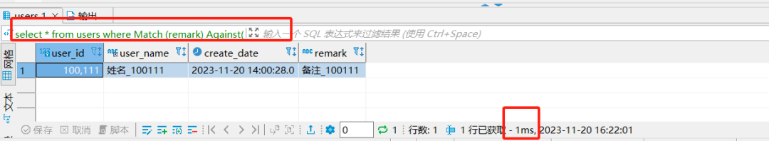

如果要用全模糊,那可以用全文索引解决like慢问题
某个段接like,那么这个字段是不走索引的,所以like就特别慢 ,要700ms
全文索引可以解决这个问题
-- 全文索引create fulltext index idx_users_remark on users(remark);
全文索引查询方式:只要1ms
select * from users  where Match (remark) Against('备注_100111*' in boolean mode);
