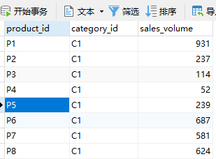

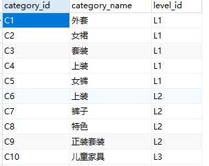

这里通过表data_learning.product_order(商品销量表)、data_learning.product(商品信息表)、data_learning.product_category(商品二级分类信息表)进行举例,两张表建表语句和示例数据插入语句可以查看我之前的文章。
数据表示例数据分别如下
data_learning.product_order(商品销量表):
data_learning.product(商品信息表):
data_learning.product_category(商品二级分类信息表):

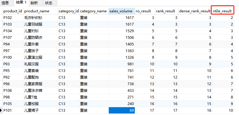

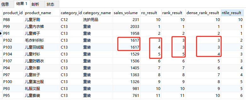

问题请将数据集按照商品二级类别(category_id)字段进行分组后,根据上面列举的窗口函数并按照sales_volume字段降序返回排名。
SQL
SELECT       a.product_id       ,b.product_name       ,a.category_id       ,c.category_name           ,a.sales_volume       ,ROW_NUMBER() OVER(PARTITION BY a.category_id ORDER BY a.sales_volume DESC) AS ro_result       ,RANK() OVER(PARTITION BY a.category_id ORDER BY a.sales_volume DESC) AS rank_result       ,DENSE_RANK() OVER(PARTITION BY a.category_id ORDER BY a.sales_volume DESC) AS dense_rank_result       ,NTILE(10) OVER(PARTITION BY a.category_id ORDER BY a.sales_volume DESC) AS ntile_resultFROM(SELECT       *FROM       data_learning.product_order)aLEFT JOIN(SELECT       *FROM       data_learning.product    )bon a.product_id = b.product_idLEFT JOIN(SELECT       *FROM       data_learning.product_category)con a.category_id = c.category_id;
结果如下(部分截图):
上面的案例显示,童装类别分组下,商品毛衣针织衫和儿童羽绒服销量都是1617,开窗函数row_number的排序结果是顺延,rank的排序结果是相同值并列、后续排序序号不连续,dense_rank的排序结果是相同值并列、后续排序序号连续。
开窗函数NTILE(n) OVER(PARTITION BY 分组列 ORDER BY 排序列)用于将一个结果集分割成指定数量的桶(buckets),并分配一个桶号给每个值。它通常用于在分组数据中将数据等分为多个组。
在上面的案例中,我们对商品分类分组数据集分割成10个桶,桶号从1开始。以童装类别为例,童装类别共17行数据,17不能被10整除,数据集无法均分成10个桶,所以结果集中前面7个桶包含2行数据,后面3个桶包含1行数据。

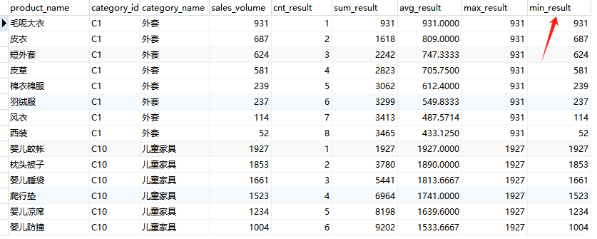

问题:请将数据集按照商品二级类别(category_id)字段进行分组、sales_volume字段进行降序后,根据上面列举的窗口函数对sales_volume进行聚合。
SQL
SELECT       a.product_id       ,b.product_name       ,a.category_id       ,c.category_name       ,a.sales_volume       ,COUNT(a.sales_volume) OVER(PARTITION BY a.category_id ORDER BY a.sales_volume DESC) AS cnt_result       ,SUM(a.sales_volume) OVER(PARTITION BY a.category_id ORDER BY a.sales_volume DESC) AS sum_result       ,AVG(a.sales_volume) OVER(PARTITION BY a.category_id ORDER BY a.sales_volume DESC) AS avg_result       ,MAX(a.sales_volume) OVER(PARTITION BY a.category_id ORDER BY a.sales_volume DESC) AS max_result       ,MIN(a.sales_volume) OVER(PARTITION BY a.category_id ORDER BY a.sales_volume DESC) AS min_result    FROM(SELECT       *FROM       data_learning.product_order)aLEFT JOIN(SELECT       *FROM       data_learning.product)bon a.product_id = b.product_idLEFT JOIN(SELECT       *FROM       data_learning.product_category    )con a.category_id = c.category_id;
结果如下(部分截图):
从案例查询结果看,数据集按照category_id进行分组后,按照sales_volume降序排序,将每组中的sales_volume依次聚合;
  • cnt_result字段表示分组降序依次计数结果;
  • sum_result字段表示分组降序依次累加求和结果;
  • avg_result字段表示分组降序依次求平均值结果;
  • max_result字段表示分组降序依次求最大值结果;
  • min_result字段表示分组降序依次求最小值结果;这里为什么分组的最小值不像最大值那样,一组只有一个呢?
这涉及到窗口函数的窗口帧。窗口帧(Window Frame)是在SQL中用于定义开窗函数计算时要考虑的行的范围,也就是开窗函数作用的范围。窗口帧使用在OVER子句中,与PARTITION BY和ORDER BY联合使用来分组,对组内的数据进行排序和聚合。语句紧接着写在ORDER BY之后。
窗口帧包含以下类型:
  • ROWS:在窗口帧中指定当前行的位置为基准。ROWS是根据行的物理位置进行计算的。
  • RANGE:在窗口帧中通过应用持续区域定义范围。RANGE是根据数据值进行计算的。
窗口帧表达式的语法如下
  • range/rows between x and y
具体x、y可取值如下
  • UNBOUNDED PRECEDING:PARTITION BY分组ORDER BY后 第一行
  • UNBOUNDED FOLLOWING:PARTITION BY分组ORDER BY后 最后一行
  • CURRENT ROW:PARTITION BY分组ORDER BY后 当前行
  • N PRECEDING:PARTITION BY分组ORDER BY后 前n行
  • N FOLLOWING: PARTITION BY分组ORDER BY 后n行
若ORDER BY 后未指定框架,那么默认框架将采用 range unbounded preceding and current row,表示从开窗后的第一行到当前行。

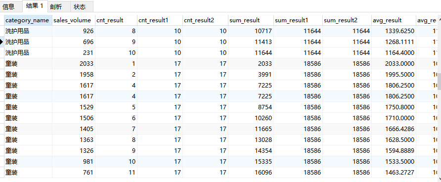

若分组后不加ORDER BY 或者在ORDER BY 之后加上语句rows between unbounded preceding and unbounded following,也就是对分组中所有的数据进行聚合运算。具体示例和结果如下:
SELECT       a.product_id       ,b.product_name       ,a.category_id       ,c.category_name           ,a.sales_volume       ,COUNT(a.sales_volume) OVER(PARTITION BY a.category_id ORDER BY a.sales_volume DESC) AS cnt_result       ,COUNT(a.sales_volume) OVER(PARTITION BY a.category_id) AS cnt_result1       ,COUNT(a.sales_volume) OVER(PARTITION BY a.category_id ORDER BY a.sales_volume DESC rows between unbounded preceding and unbounded following) AS cnt_result2        ,SUM(a.sales_volume) OVER(PARTITION BY a.category_id ORDER BY a.sales_volume DESC) AS sum_result       ,SUM(a.sales_volume) OVER(PARTITION BY a.category_id ) AS sum_result1       ,SUM(a.sales_volume) OVER(PARTITION BY a.category_id ORDER BY a.sales_volume DESC rows between unbounded preceding and unbounded following) AS sum_result2        ,AVG(a.sales_volume) OVER(PARTITION BY a.category_id ORDER BY a.sales_volume DESC) AS avg_result       ,AVG(a.sales_volume) OVER(PARTITION BY a.category_id) AS avg_result1       ,AVG(a.sales_volume) OVER(PARTITION BY a.category_id ORDER BY a.sales_volume DESC rows between unbounded preceding and unbounded following) AS avg_result2            ,MAX(a.sales_volume) OVER(PARTITION BY a.category_id ORDER BY a.sales_volume DESC) AS max_result       ,MAX(a.sales_volume) OVER(PARTITION BY a.category_id) AS max_result1       ,MAX(a.sales_volume) OVER(PARTITION BY a.category_id ORDER BY a.sales_volume DESC rows between unbounded preceding and unbounded following) AS max_result2        ,MIN(a.sales_volume) OVER(PARTITION BY a.category_id ORDER BY a.sales_volume DESC) AS min_result       ,MIN(a.sales_volume) OVER(PARTITION BY a.category_id) AS min_result1       ,MIN(a.sales_volume) OVER(PARTITION BY a.category_id ORDER BY a.sales_volume DESC rows between unbounded preceding and unbounded following) AS min_result2FROM(SELECT       *FROM       data_learning.product_order)aLEFT JOIN    (SELECT       *FROM       data_learning.product)bon a.product_id = b.product_idLEFT JOIN(SELECT       *FROM       data_learning.product_category)con a.category_id = c.category_id;
运行结果如下(部分截图):
可以看到,不加ORDER BY的字段如sum_result1和 ORDER BY 后+rows between unbounded preceding and unbounded following的字段sum_result2结果一样。

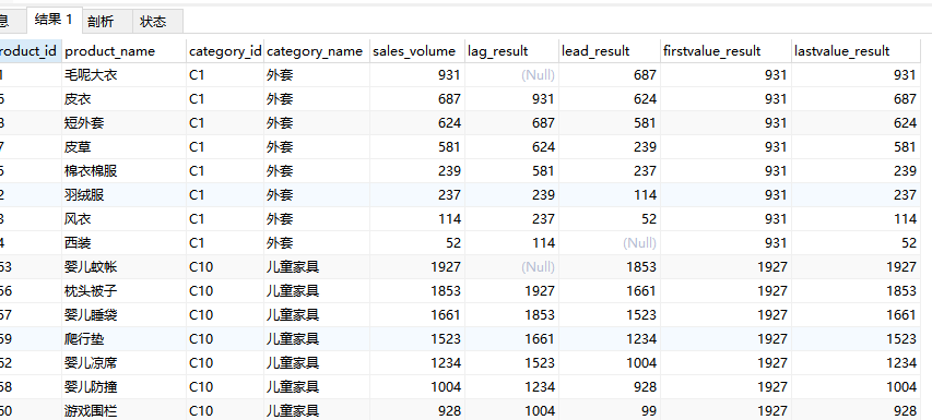

问题:请将数据集按照商品二级类别(category_id)字段进行分组、并利用其他常见窗口函数对sales_volume字段进行处理(主要是为了理解上述函数的作用效果)。
SQL
SELECT       a.product_id       ,b.product_name       ,a.category_id       ,c.category_name       ,a.sales_volume       ,LAG(a.sales_volume,1) OVER(PARTITION BY a.category_id ORDER BY a.sales_volume DESC) AS lag_result       ,LEAD(a.sales_volume,1) OVER(PARTITION BY a.category_id ORDER BY a.sales_volume DESC) AS lead_result       ,FIRST_VALUE(a.sales_volume) OVER(PARTITION BY a.category_id ORDER BY a.sales_volume DESC) AS firstvalue_result       ,LAST_VALUE(a.sales_volume) OVER(PARTITION BY a.category_id ORDER BY a.sales_volume DESC) AS lastvalue_result FROM(SELECT       *FROM           data_learning.product_order)aLEFT JOIN(SELECT       *FROM       data_learning.product)bon a.product_id = b.product_idLEFT JOIN(SELECT       *FROM       data_learning.product_category)con a.category_id = c.category_id;
结果如下(部分截图):
其他常见窗口函数同聚合类型的窗口函数一样,也可以结合窗口帧实现不同的数据统计效果。
