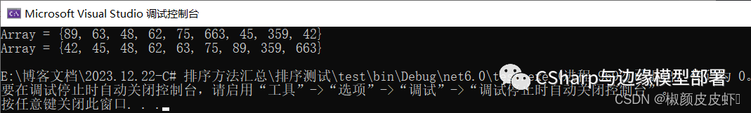

程序输出

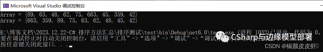

程序输出

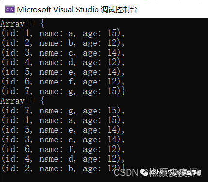

     排序后结果输出为:
程序输出

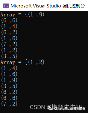

排序后结果输出为:
程序输出
