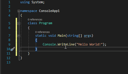

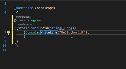

注意格式
对代码进行格式化可以提高代码的可读性。制表符优于空格,记得吗?
class Program
  static void Main(string[] args)
   Console.WriteLine("Hello World!");
这个看起来怎么样?很讨厌,是吗?现在,Visual Studio有一个内置特性,可以完美地格式化代码。要做到这一点,只需到相关的类中按CTRL + K和CTRL + d,看到了吗?很酷,是吗?

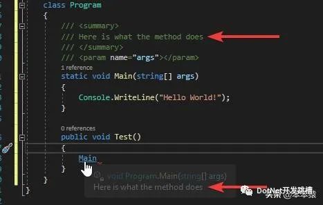

在需要的时候添加注释
这是我们所有开发人员都讨厌的事情,不是吗?然而,从长远来看,添加几行评论/描述的方法确实能帮助你和其他开发人员。Visual Studio使它变得更加容易,只要在相关的方法上面输入///,VS就会自动为您生成一个包含方法参数的注释模板。
为什么这么酷?无论何时(从任何地方)调用这个方法,Visual Studio都会显示您的注释。相信我,这很有帮助。
P.S. 只有在情况需要的时候才添加评论。例如,当某个特定方法过于复杂,需要深入解释时。在这种情况下,您需要添加注释。记住,维护注释也将成为一项任务,因此要有节制地使用注释。

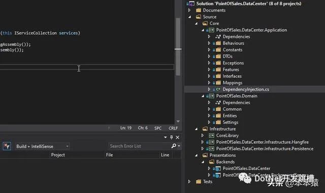

把您的解决方案组织好
你构建结构化的解决方案吗?建立一个这样的系统是非常令人满意和重要的。下面是我遵循洋葱架构的一个解决方案。
在单个项目中仍然可以完成所有工作。但是,为了支持可伸缩性和松散耦合的解决方案,我们将它们分成不同的层,如应用程序、领域、基础设施等。
这里还有一些其他的优势:
