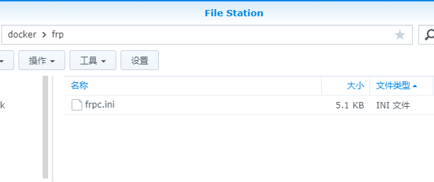

1.1 配置frpc.ini
在群晖NAS任意位置新建或者上传frpc.ini文件,建议使用群晖的文本编辑套件来创建和编辑.ini文件,避免Windows下的后缀问题导致容器错误。本文以/Docker/frp/frpc.ini为例。
1.2 编辑frpc.ini文件
具体可参考https://www.ioiox.com/archives/26.html

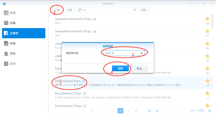

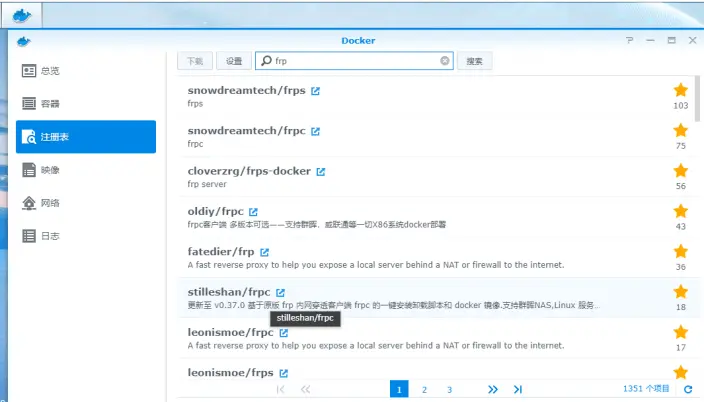

2.1 进入群晖,打开docker,左列“注册表”里搜索“frp”
2.2 这里选择stilleshan的版本进行下载。

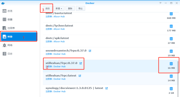

2.3 在映像里等待下载完成,选择映像,启动

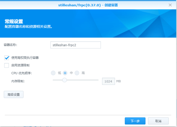

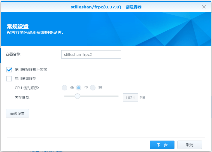

2.4 创建容器,选择使用高权限执行容器

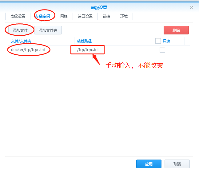

2.5 进行设置

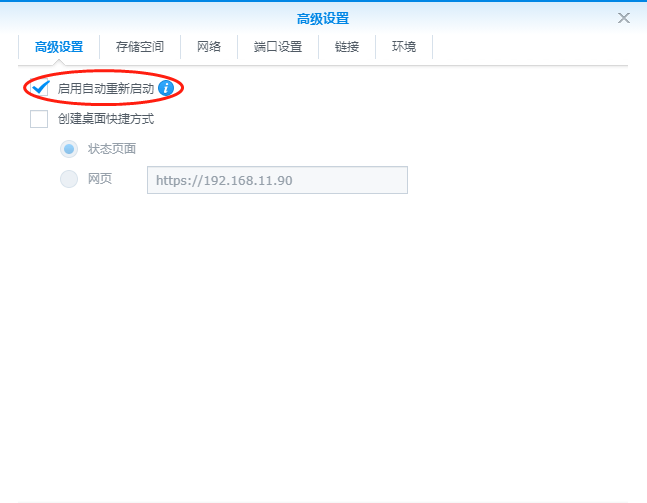

高级设置、存储空间、网络三项设置完成后,点击“应用”。

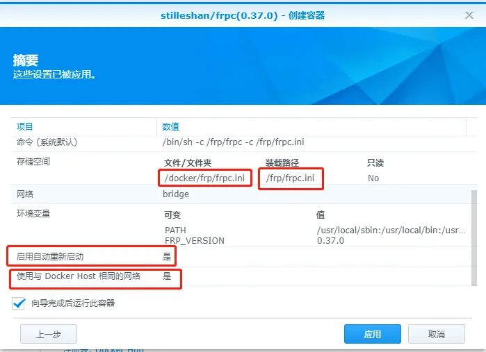

2.5 点击”下一步“。
2.7 进行容器创建前的信息确认。
