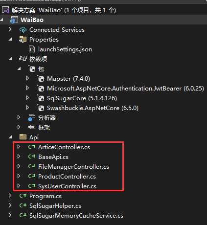

根据这些要求,我需要引入最基本的就几个:
  • Swashbuckle.AspNetCore (swagger相关)
  • SqlSugarCore (sqlsugar Orm) (用啥都可以,例如还有freesql)
  • Microsoft.AspNetCore.Authentication.JwtBearer (授权鉴权这里用简单的jwt)
  • Mapster (dto和entity互转)
如果有其他需求,再自己加,一点也不冗余
注意:需要先右键控制台项目,将 <Project Sdk="Microsoft.NET.Sdk"> 改为 <Project Sdk="Microsoft.NET.Sdk.Web"> 其原因可以去官网翻找资料感悟一下

接口就“勉为其难”的新建个api文件夹然后
