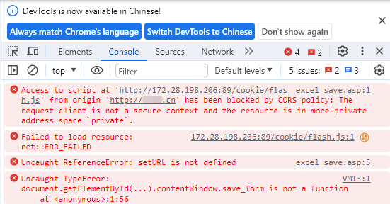

最近一个项目经常报not Found错误,并且白屏失去响应,然后一闪而过返回了默认页面。查看控制台发现“setURL is not a function”,经浏览器测试与多客户端测试,结果表明与客户端没有关系。
经过排查发现,请求的html页面内容被替换为:

上网搜索flash.js发现是因为文件被劫持了,将问题提交给网络管理员,经网络管理员排查发现是被安全设备劫持了。
终极解决办法:给站点上https
