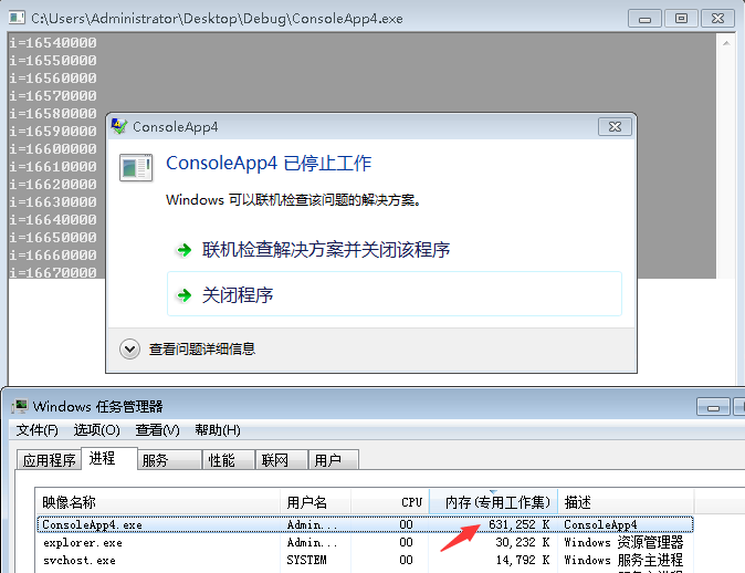

首先大家要有一个理念:就是 32bit系统上跑的程序,默认只能吃到 2G 内存,因为这涉及到公平,用户态吃2G,内核态吃2G,为了方便演示,向一个 List 塞入 5000w 的 string,大概占用 2G 内存,然后把程序跑在 Windows7 32bit 操作系统上。
            var list = new List<string>();
            for (int i = 0; i < 50000000; i++)
                list.Add(i.ToString());
                if (i % 10000 == 0) { Console.WriteLine($"i={i}"); }
            Console.WriteLine("ok");
            Console.ReadLine();
从图中可以清楚的看到当内存到了631M 的时候就扛不住了,可能有些朋友好奇,为什么才这么点就不行了,这是因为 List 的底层是 2倍 扩容,所以内存大概会涨到 0.63G + 1.2G = 1.83G
有些朋友可能会问,这不是还没到2G吗?一般来说内存到了 1.2G+ 的时候崩溃风险就会剧增,这个要谨记!

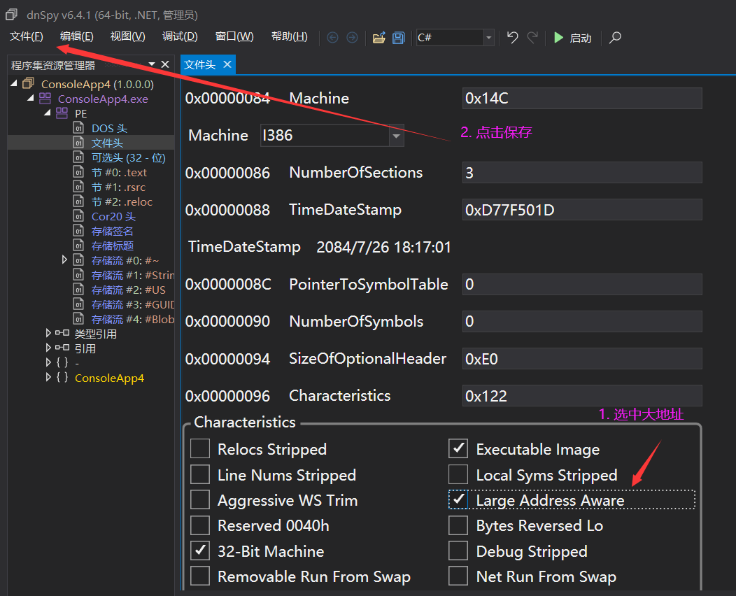

  1. 开启程序级的 Large Address Aware
这个 Large Address Aware 字段俗称大地址,途径就是在 PE 头里打开一个开关,让Windows加载器决定是否给程序打开 3G 的绿色通道。
当然看 PE头 的工具有很多,对于.NET程序个人感觉最好的就是用 DnSpy,它把 File Header 中的 Characteristics 字段具化了,我们选中 Large Address Aware 复选框然后保存,截图如下:

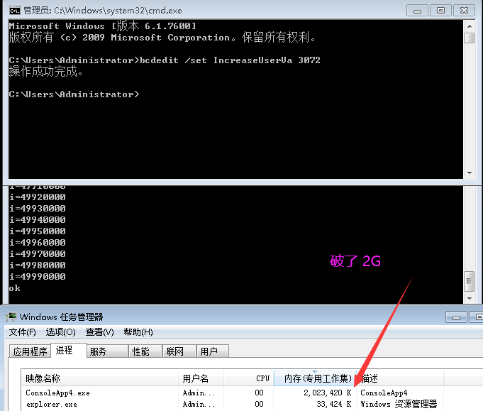

  1. 开启机器级别 3G 开关
在32bit操作系统上让用户态程序吃到 3G 内存这对操作系统来说是非常谨慎的,毕竟这对内核态是非常不公平的,言外之意就是让出自己的 1G 给用户态,这骚操作可能就会把自己坑惨,谨慎起见需要人工开启机器级别的 3G 开关,命令如下:
bcdedit /set IncreaseUserVa 3072
做了这两步之后,继续让程序跑起来,截图如下:
从图中可以清晰的看到,终于有出息了。
