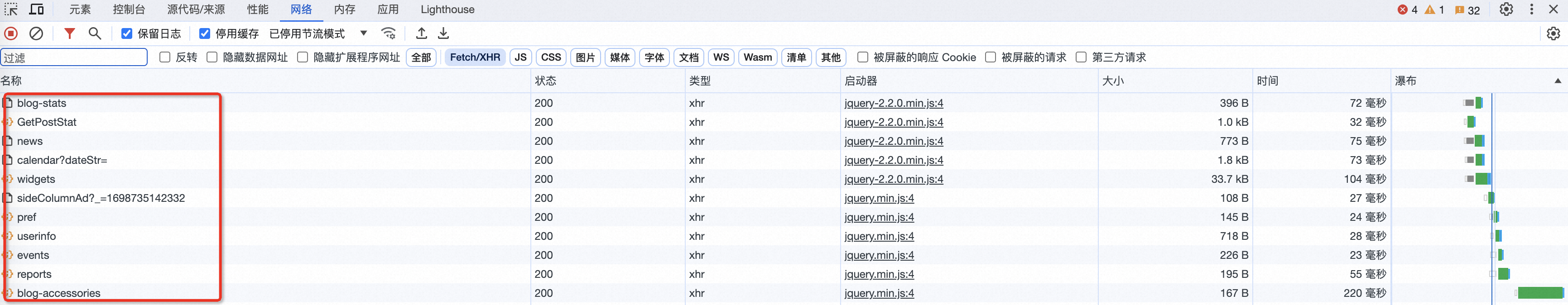

这是我的博客园个人主页,F12打开控制台,重刷请求后后可以看到调用了下面的这些请求

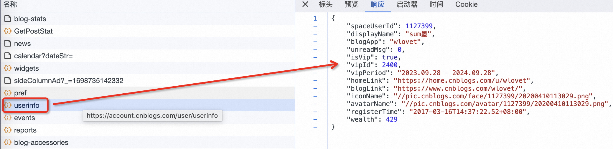

其中userinfo接口的返回值如下
请求地址为:https://account.cnblogs.com/user/userinfo
请求方式为:Get
该接口必须加上Cookie,否则请求会跳转到登录页

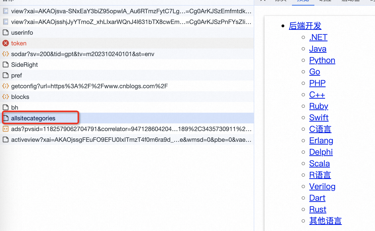

第一步、F12打开控制台,找到需要复现的接口

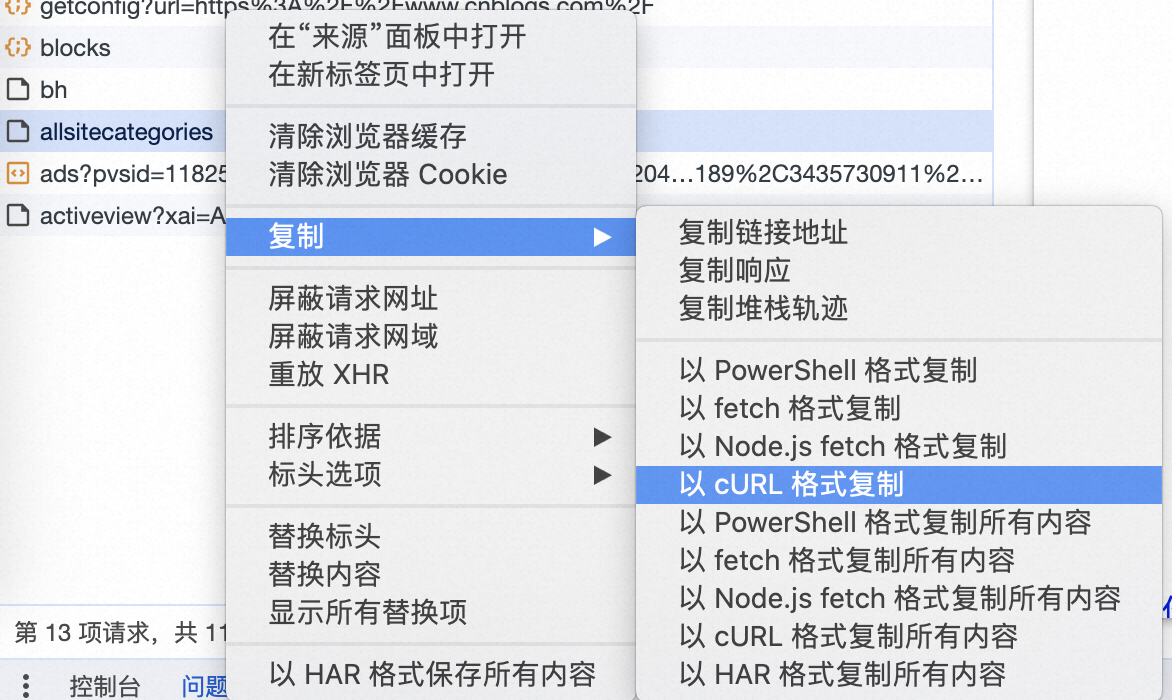

第二步、选中接口—>右键打开小菜单—>复制—>以cURL格式复制
复制出来是这样的一串东西

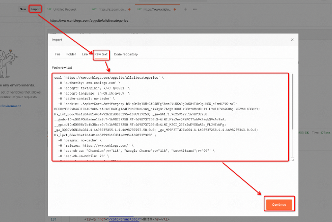

第三步、打开Postman—>Import—>Raw text—>将复制的内容粘进去—>Continue
这样Postman就会自动将刚才那个请求里面所有的参数和各种请求头自动的创建出一个请求出来,点击Send就可以调用了,完全自动化,复制粘贴就搞定了,不用分析,不用担心和浏览器发送的请求不一致,非常的好用。
