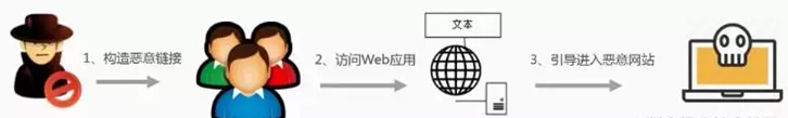

三、URL跳转漏洞
借助未验证的URL跳转,将应用程序引导到不安全的第三方区域,从而导致的安全问题。
当用户点击后,经过服务器或者浏览器解析后,将会跳到恶意的网站中。
http://a.baidu.com/index?act=go&url=http://evil.cn/http://b.baidu.com/safecheck.html?id=1&url=http://evil.cn/http://c.baidu.com/f/user/passport?jumpUrl=http://evil.cn/
1. 实现方式
  • META标签内跳转
  • Javascript跳转
  • Header头跳转
通过以GET或者POST的方式接收将要跳转的URL,然后通过上面的几种方式的其中一种来跳转到目标URL。一方面,由于用户的输入会进入Meta,javascript,http头所以都可能发生相应上下文的漏洞,如xss等等,但是同时,即使只是对于URL跳转本身功能方面就存在一个缺陷,因为会将用户浏览器从可信的站点导向到不可信的站点,同时如果跳转的时候带有敏感数据一样可能将敏感数据泄漏给不可信的第三方。
2. 防御方案
① referer的限制 如果确定传递URL参数进入的来源,我们可以通过该方式实现安全限制,保证该URL的有效性,避免恶意用户自己生成跳转链接
② 加入有效性验证Token 我们保证所有生成的链接都是来自于我们可信域的,通过在生成的链接里加入用户不可控的Token对生成的链接进行校验,可以避免用户生成自己的恶意链接从而被利用,但是如果功能本身要求比较开放,可能导致有一定的限制。
