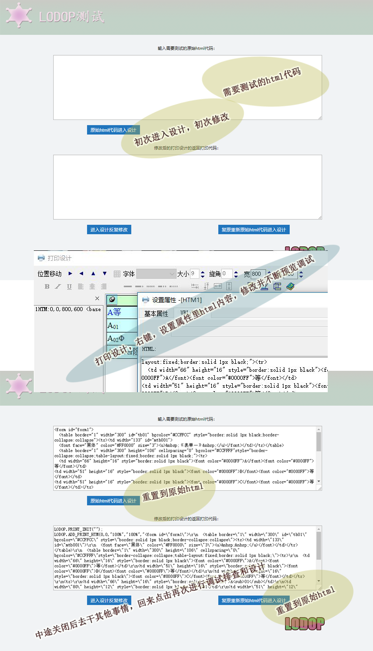

调试html和css操作流程:
该页面共有三个按钮,有两个调用的方法都是一样的,都是加载原始的html信息。
1.把需要测试的html信息放入第一个文本框,然后点第一个下面的打印设计,进行初次修改排查。
2.修改一段时间后,想过会在改,关闭打印设计窗口,去干其他事情。这时候修改后的代码会返回到第二个文本框里。
3.干完其他事情后,再点第二个文本框下方的反复打印设计,进入设计,然后再改,如果中途有其他事情,可以重复2,3多次,打印设计里不断修改,再不断预览,中途需要可关闭。
PS:如果中途发现删减的区域包含了问题内容部分,需要更精确的定位问题内容所在位置,可点击加入原始html,就可以再次进入原始html信息,然后把不需要的区域删除,在上次删减区域里,再删减,找到更加细的位置,最后定位到哪些html或样式内容引起的。
