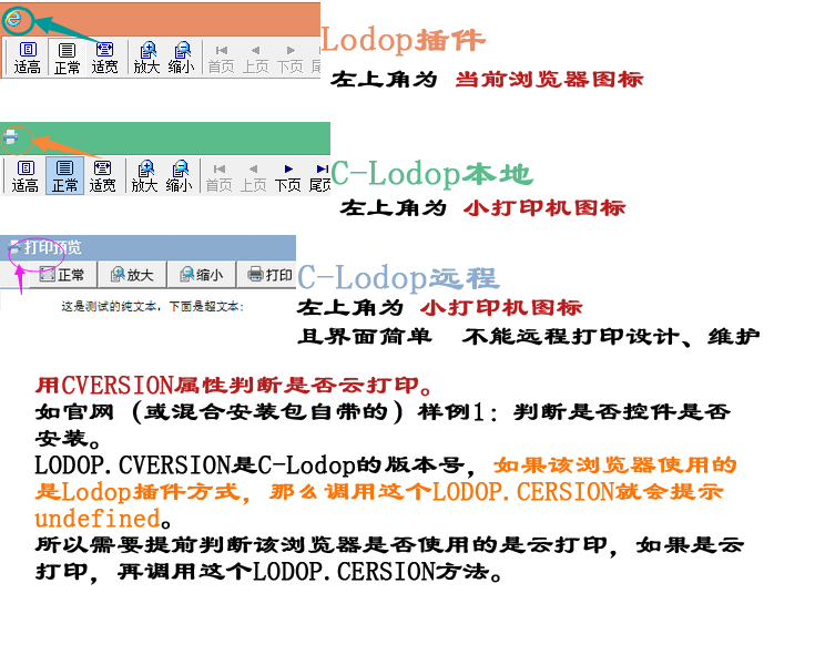

Lodop和C-Lodop混合部署的时候,LodopFuncs.js里面有自动判断当前浏览器使用什么,支持np插件的就会使用Lodop,不支持插件方式的会使用C-Lodop,可以通过预览窗口左上角图标简单的识别出当前使用的是哪种方式。
1、弹出的窗口。
弹出窗口左上角是小打印图标,使用的是C-Lodop
弹出窗口左上角是浏览器图标,使用的是Lodop;
2、用CVERSION属性判断是否云打印。
如官网(或混合安装包自带的)样例1:判断是否控件是否安装。
LODOP.CVERSION是C-Lodop的版本号,如果该浏览器使用的是Lodop插件方式,那么调用这个LODOP.CERSION就会提示undefined
所以需要提前判断该浏览器是否使用的是云打印,如果是云打印,再调用这个LODOP.CERSION方法。
如下面方法,浏览器不是使用的C-Lodop弹出的提示会只有Lodop的版本号。
