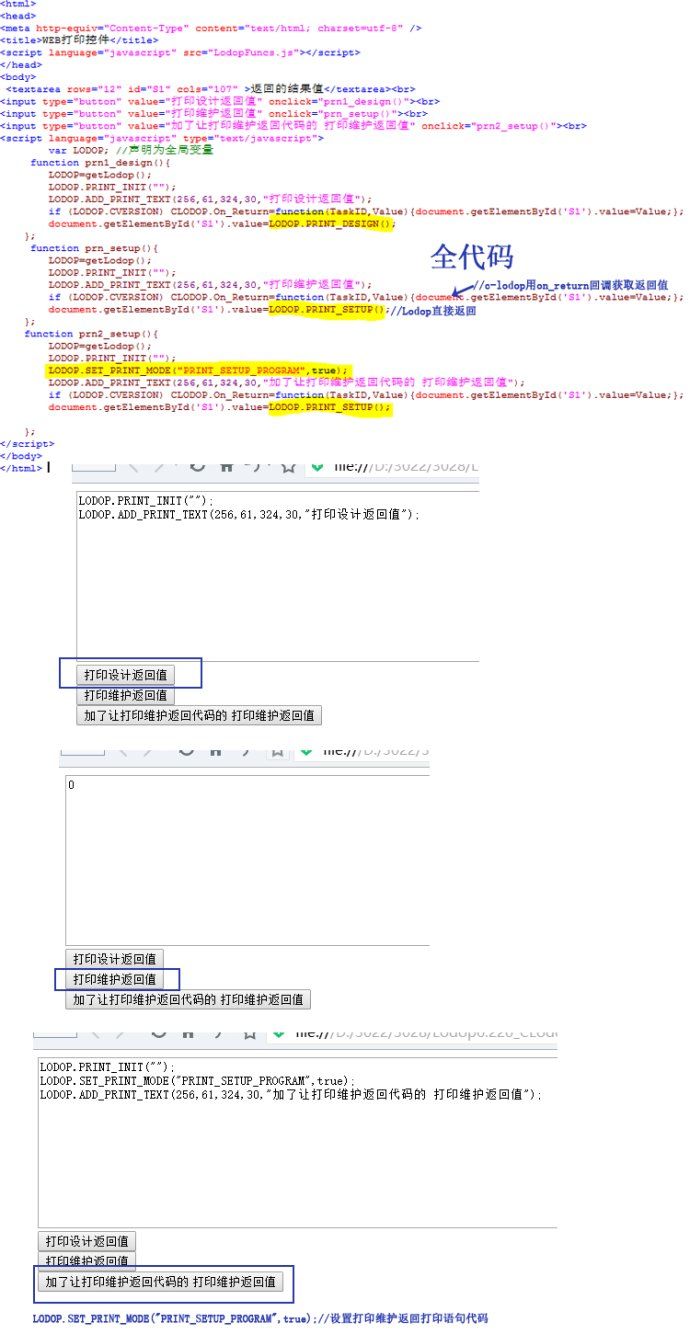

打印设计关闭时,可以返回设计的打印代码,打印维护则返回成功打印的次数。
不过打印维护也是返回打印程序代码的,方法就是加个语句,这个语句是:
LODOP.SET_PRINT_MODE("PRINT_SETUP_PROGRAM",true);//设置打印维护返回打印语句代码
加上这个语句,就可以改变打印维护的返回值,打印维护就可以返回打印的代码。
打印设计PRINT_DESIGN关闭默认返回打印语句代码
打印维护PRINT_SETUP关闭默认返回成功打印的次数
打印维护关闭返回打印语句代码:(设置后,打印维护关闭返回的不再是成功打印的次数,而是打印语句代码)
加这个语句LODOP.SET_PRINT_MODE("PRINT_SETUP_PROGRAM",true);
