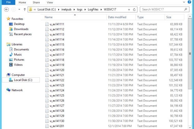

IIS默认日志记录在C:\WINDOWS\system32\LogFiles,IIS网站管理器没有提供自动删除操作日志功能,时间一长,特别是子站点多的服务器,一个稍微有流量的网站,其日志每天可以达到上百兆,这些文件日积月累会严重的占用服务器磁盘空间,有必要对他们进行定期删除。

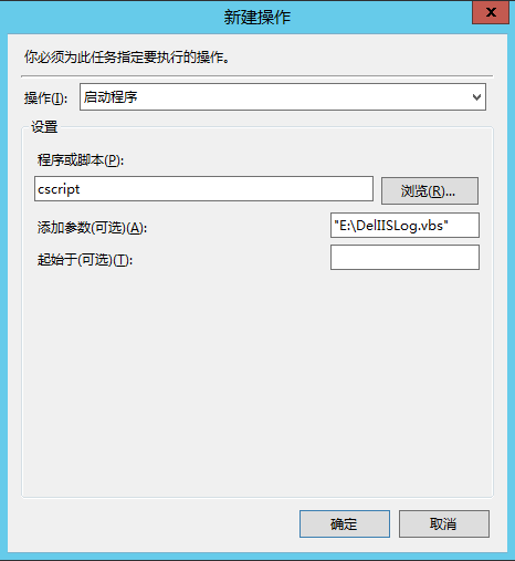

使用Windows任务计划程序,创建一个新任务并将触发器设置为每天执行(或任何对您有意义的间隔)。创建一个如下所示的新操作:
只需将脚本文件的路径放在“添加参数”文本框中。

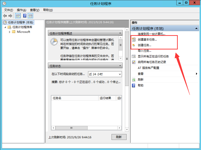

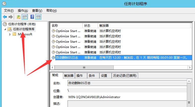

首先Windows Server 计划任务的名称是“任务计划程序”不在控制面板里,而是在“管理工具”里。打开“任务计划程序”–点击“任务计划程序库”在右则会看到操作项里有“创建基本任务”和“创建任务”如图所示:

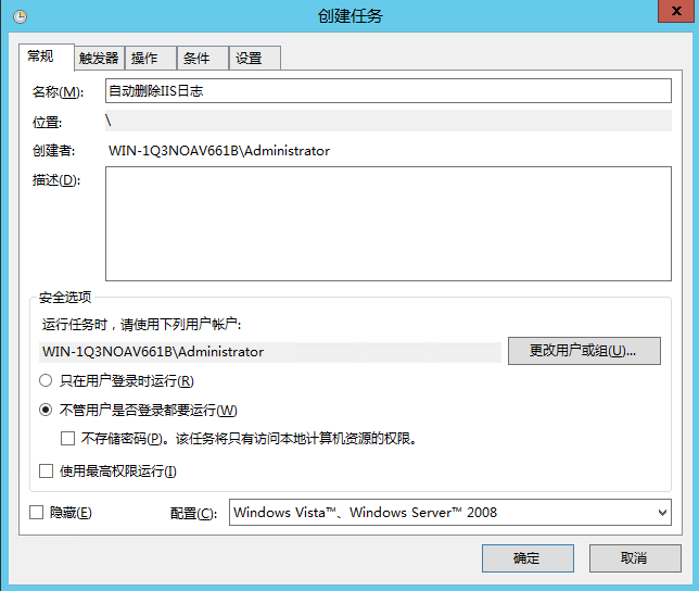

点击“创建任务”后如图所示:填写好相应的名称和勾选好必要的条件

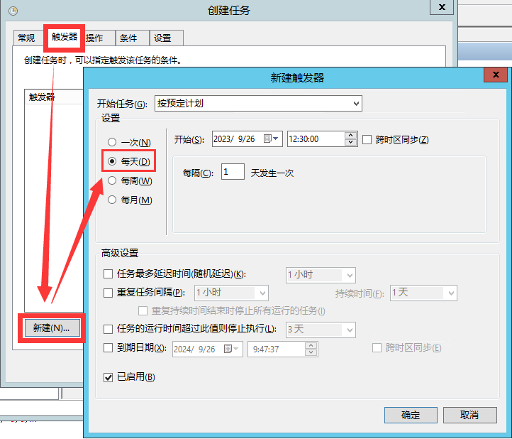

选择“触发器”选项,点击“新建”,创建任务执行时间,“重复任务间隔”这个选择后,后面有时间选择,是每小时,还是每分,可自己选择后再修改时间,再确定。这里我们设置为每天1次即可,时间随便选一个。

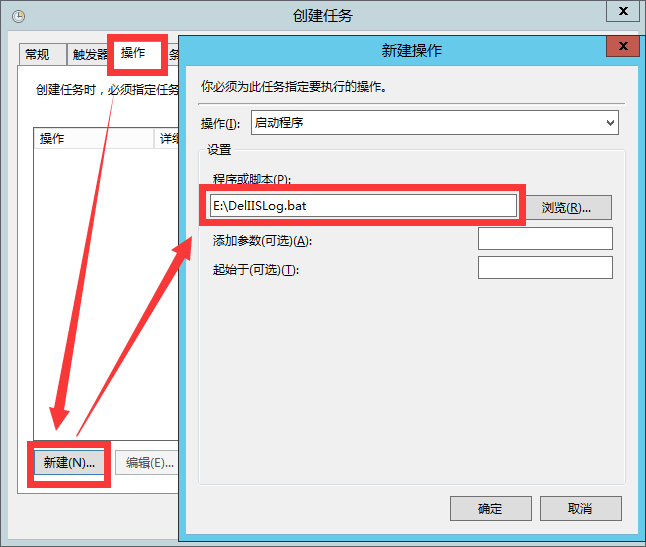

再来配置需要执行的“操作”,就是选择所写的程序或是BAT文件,这里很重要的配置是选择BAT文件后,在“起始于(可选)”这里一定要填写相应执行程序或是BAT文件的所在目录,要不然是执行不成功的。

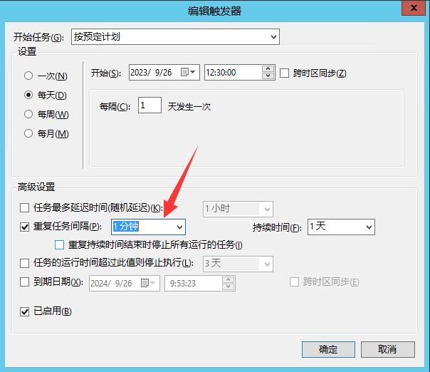

特别说明:我差点被骗了,认为Windows计划任务是精确不到分钟级别的,主要是看到“重复时间间隔(P)”右边没有“1分钟”选项,如下图所示:
其实,它除了下拉选择外,还可手动修改时间值,比如上面的“1分钟”!!!

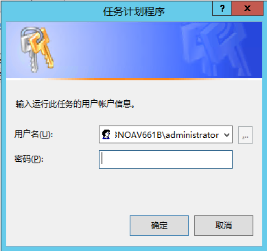

保存时,还会需要提供操作者密码,提供后保存即可:
添加后,列表栏中会出现添加的计划任务。
