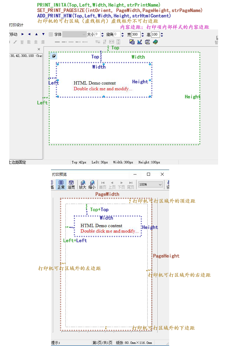

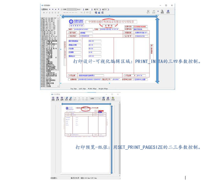

各种宽高:
如图:
打印设计-可视化编辑区域:PRINT_INITA的三四参数控制。
打印预览-纸张:用SET_PRINT_PAGESIZE的二三参数控制。
打印预览-虚线可打区域:LODOP无法控制,和打印机有关。
宽高和位置总图:
PRINT_INITA(Top,Left,Width,Height,strPrintName)
SET_PRINT_PAGESIZE(intOrient, PageWidth,PageHeight,strPageName)
ADD_PRINT_HTM(Top,Left,Width,Height,strHtmlContent)
下图用颜色对应参数语句区分:
PRINT_INITA颜色为#37a434,SET_PRINT_PAGESIZE颜色为#a2513e,ADD_PRINT_HTM颜色为#3631a0。
具体可看下图上方的语句颜色,对应下面的颜色。
宽高:
边距:
该博文最开头链接的相关博文有介绍。
