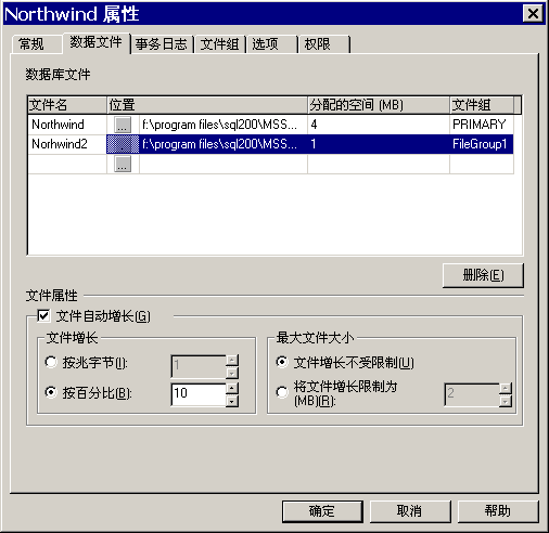

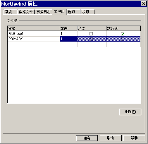

2.SQL Server2000文件组
SQL Server2000文件组是经过命名的数据文件的集合。它可以将数据分布在多个磁盘上并在查询过程中使用并行线程,从而改善系统性能。同时,文件组也有利于数据的维护。
使用文件组应该注意:
·可以给主要数据文件和次要数据文件分配文件组,事务日志文件不是文件组的一部分;
·在创建数据文件时可以选择要加入的文件组,但是,一旦将文件添加到数据库,就不可能再修改文件组;
·一个数据文件不能是多个文件组的成员。表格、索引以及 text、ntext 和 image 数据可以与特定的文件组相关联。这意味着它们的所有页都将从该文件组的文件中分配;
SQL Server2000文件组可分为主文件组和自定义文件组。主要数据文件放在主文件组中,次要数据文件可以放在主文件组中,也可以放在自定义文件组中。
每个数据库中可以指定一个文件组为默认文件组,默认文件组用于存放创建时没有指定文件组的对象和数据。除非特别加以指定,否则在数据库创建时的主文件组就是默认文件组。如果数据库有多个文件组,应指定一个自定义文件组作为默认文件组,以防止表的意外增长限制了主文件组中系统表的正常增长。
