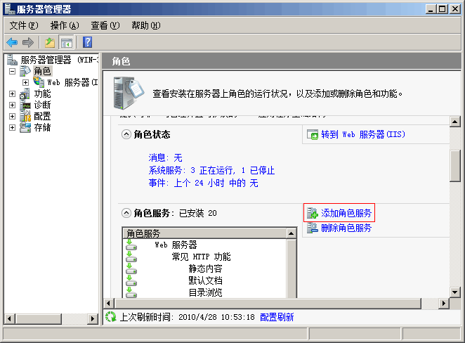

①. 打开“服务器管理器→角色”,在右边窗口找到“WEB服务器(IIS)→添加角色服务”:

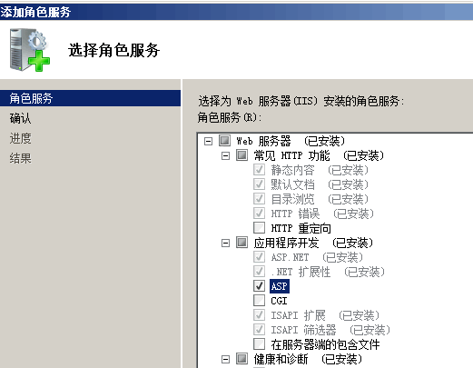

②. 在添加角色服务窗口中钩选ASP,点击下一步安装:

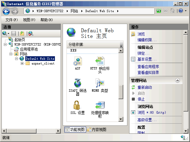

①. 打开IIS7,选择一个站点,在右边窗口可以看到多了一个ASP图标:

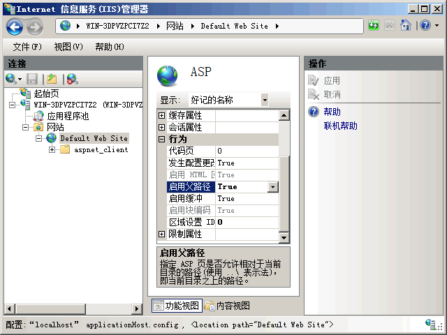

②. 双击ASP图标,将“启用父路径”设置为True[1]:
测试一下,现在IIS7上可以运行ASP了。
说明
[1].一定要将“启用父路径”设置为True,否则安装完ASP服务,IIS7还是运行不了ASP。
