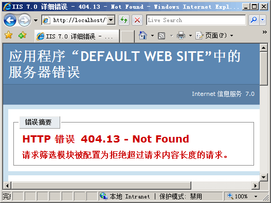

2. IIS7.0限制上传文件大小:请求筛选模块被配置为拒绝超过请求内容长度的请求

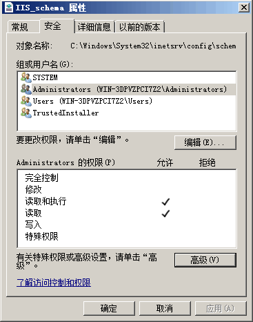

这类错误是由于IIS7.0限制上传文件大小为30000000字节(约28.6M)造成的。打开C:\Windows\System32\inetsrv\config\schema\IIS_schema.xml,找到如下内容:
 程序代码
  30000000" />
将红色部分修改成合适大小即可[1],单位为字节。
3. 其他说明
[1].IIS_schema.xml默认是无法修改的,即使是系统管理员也不行,必需修改下权限,再去掉其只读属性才可修改。
上图为IIS_schema.xml默认权限,直接点击"编辑"按钮你会发现权限是不能修改的,还得先做如下操作:
1).点击"高级"按钮进入高级安全设置界面;
2).切换到"所有者"选项卡,点"编辑"按钮,选中Administrators后确定;
现在可以在"安全"选项卡上点击"编辑"按钮,给Administrators增加修改和写入权限了,再去掉IIS_schema.xml只读属性,系统管理员就可以修改文件了。
