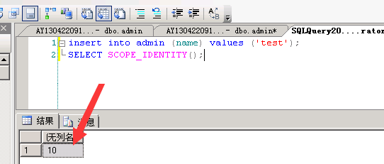

现在似乎更难决定哪一个将完全符合我的要求,我最喜欢 SCOPE_IDENTITY(),使用 SCOPE_IDENTITY() 获取新的ID值方法如下:
insert INTO table (name) VALUES('bob');
select SCOPE_IDENTITY();
如果您在插入语句中使用 select SCOPE_IDENTITY() 和 TableName,您将获得符合您期望的确切结果。

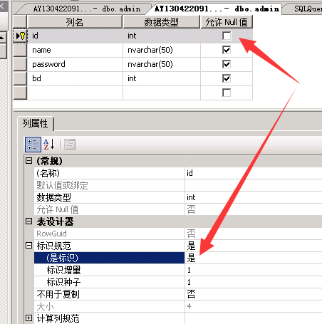

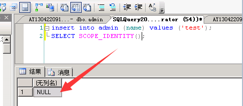

特别注意:
如果获取的结果是null,说明此表没有自增长主键字段,上述功能生效的必要条件是表要有唯一自增长主键字段
