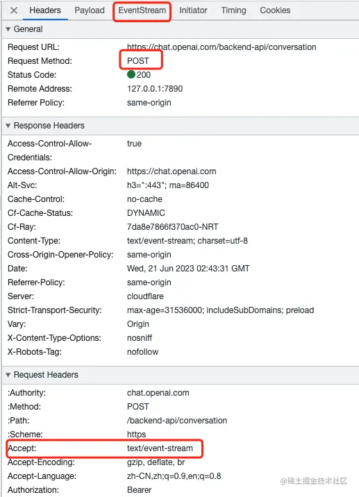

在ChatGPT官网我们可以看到,对话的方式仅仅只有一个post请求,而没有使用IM中使用的websocket链接。
同时我们可以看到与普通的post请求不一样的是,返回信息Response没有了,取而代之的是EventStream
那么这个EventStream是什么东西?
一通查证后,发现这个是Web API中的EventSource接口返回的数据。
MDN的官方描述是这样的(传送门):
EventSource 接口是 web 内容与服务器发送事件 一个 EventSource 实例会对HTTP服务器开启一个持久化的连接,以 text/event-stream 格式发送事件,此连接会一直保持开启直到通过调用 EventSource.close() 关闭。
