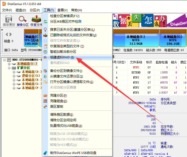

第二步,在DiskGenius主菜单中,选择工具 –> 组建虚拟RAID,如下图所示:

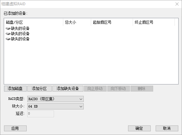

第三步,在弹出的组建虚拟RAID对话框中,按照原来RAID的设置,添加硬盘、分区等,设置RAID的类型,指定块大小等参数,如下图:
第四步,设置好虚拟RAID后,DiskGenius会将其显示为一块普通的硬盘,你可以用DiskGenius恢复普通硬盘的方法,恢复该硬盘中数据,也就是恢复了原来RAID中的数据。
需要说明的是,DiskGenius会将这块硬盘设置为只读,DiskGenius对该硬盘的任何操作,都不会损坏该硬盘,也就是原来RAID上的数据。
