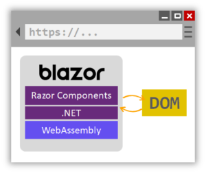

Blazor WebAssembly 方式开发的简单架构,如上图所示,.net 代码的执行和 DOM 元素的渲染重绘都是在浏览器中进行的。
缺点:首次打开网站时需要加载大量依赖文件( .net runtime 以及依赖的各种类库);需要浏览器支持 WebAssembly 。在 caniuse 中可以查看到各浏览器对 WebAssembly 的支持情况 11 。

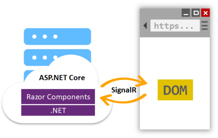

个人认为 Blazor Server 是为了弥补 Blazor WebAssembly 的不足而创造出来的。Blazor Server 开发方式将会强依赖 SignalR 5 。这里先简单介绍一下 SignalR ,它也源自 ASPNET Core 社区,是基于 RPC 协议的一种实现。简单来说,就是可以在浏览器中使用 Javascript 代码通过 SignalR 来调用服务器上开发的函数,也可以在服务器上使用 SignalR 来调用浏览器中的 Javascript 函数。这种方式能够避免网站首次打开时需要加载大量依赖文件的问题,也能够弥补浏览器对WebAssembly的支持问题,甚至能够在 IE 中运行。但是这种方式开发的网站 UI 更新、事件处理等都需要通过 SignalR 调用服务器进行处理,需要和服务器频繁交互数据,对服务器算力要求颇高。以我的理解这种方式只适合用户量不大的网站。
使用命令创建的方式是 dotnet new blazorserver 。
使用 Visual Studio 创建就不讲了。
以 Blazor Server 开发方式的简单架构,如上图所示。 所有使用 C# 处理的 UI 更新,都需要在服务器端进行,通过 SignalR 技术将更新结果发送到浏览器中进行更新。用 C# 编写的事件处理函数以及 C# 和 Javascript 之间的互操作 ,也需要相同的逻辑。
