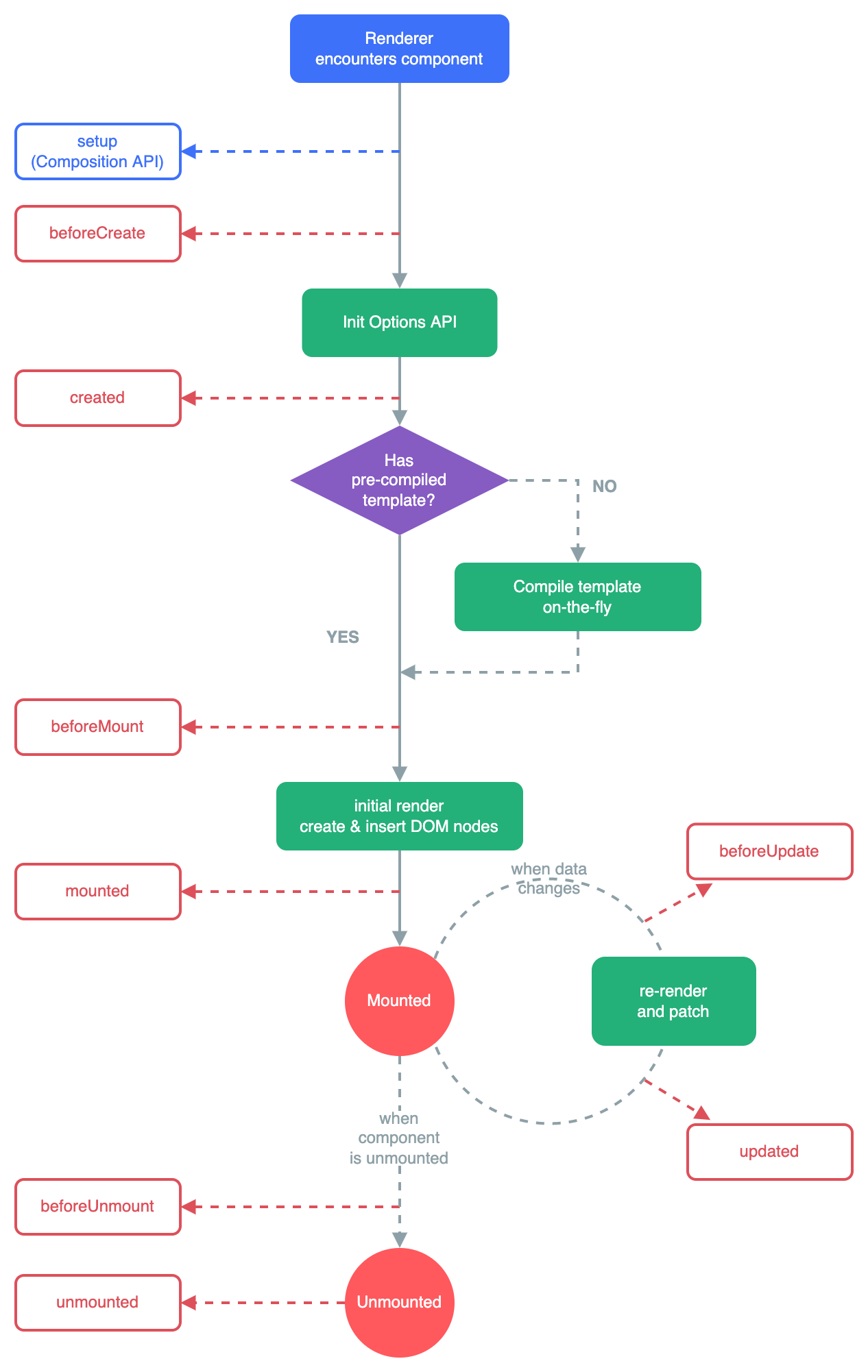

生命周期图示
下面是实例生命周期的图表。你现在并不需要完全理解图中的所有内容,但以后它将是一个有用的参考。
有关所有生命周期钩子及其各自用例的详细信息,请参考生命周期钩子 API 索引
