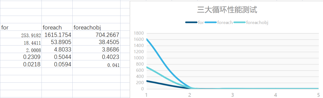

其实,就是定义了一个委托,我们把想要做的事情定义好,它来执行。这和直接使用foreach有何区别?我又忍不住好奇心,写了一段代码,比较了for和foreach的性能,先上结果:
说明下,最后一个是对象调用Foreach方法。数据反映的是随着数据规模下降,看运行时间有什么变化。从1亿次循环到1万次循环,耗时从几百毫秒到1毫秒以内。从图上,明显能看出性能差异,是从千万级别开始,for的性能最好,其次是对象的Foreach方法,最后是foreach。
for和foreach的性能差异,我们尚且能理解,但是对象的Foreach和直接foreach差异从何而来?我冥思苦想,百思不得其解。我试图从内存分配和垃圾回收的机制方向去理解,但是没有突破。我想着,直接foreach耗时,是不是因为,它多执行了什么东西,比如说多分配了一些变量,比如说,内存中这么大数据量,垃圾回收机制,不可能无动于衷,是不是垃圾回收机制导致的程序变慢,进而影响了性能。
我在循环完后,强行执行了一次GC,才释放了13.671875k,说明循环中,执行GC也没有什么意义,回收不了垃圾,但是如果循环中,频繁执行GC,确实会导致程序没法好好地运行。垃圾回收机制,会把不再引用的对象释放,而整个循环过程中,对象都在List中,所以GC应该不会运行。
