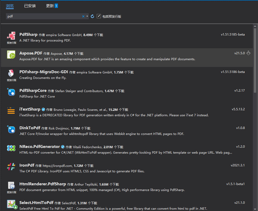

Html转PDF,然后打印PDF原理于Html转图片,然后通过PrintDocument打印图片一样,不同的是转PDF可能需要用到第三方的包,目前这方便的包还是比较齐全的,NUGET搜索pdf几乎全是。
