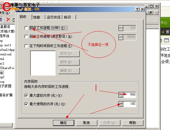

第一种解决方案:
iis6系统默认的工作进程回收时间是29个小时有很多问题是在回收工作进程后出现很多问题如典型的500错误等经过我做服务器的一段时间的观察大家可以不用回收工作进程而是把应用程序池的最大使用内存调整到一个合适的值就可以了,因为如果设置了不回收工作进程,哪么这个应用程序池所占用内存的体积会很大并在不短增加中,我们设置了这个池最大使用内存的大小就控制注了这个应用程序池的程序变化在一个合理的值里

第三种解决方法:
因为应用程序池 DefaultAppPool 提供服务的进程关闭时间超过了限制 服务器经常产生“应用程序池 DefaultAppPool 提供服务的进程关闭时间超过了限制。进程 ID 是 2068。”的错误,导致iis处于假死状态,经了解是IIS应用程序池的设置问题。解决方法如下:Internet 信息服务(IIS)管理器->应用程序池->DefaultAppPool->右击属性一、回收1、回收工作进程(分钟):选中,值为17402、回收工作进程(请求数目):不选(原先设置为35000)3、在下列时间回收工作进程:不填4、消耗太多内存时回收工作进程:全不选。(2、3、4项可能避免了在访问量高的时候强制回收进程可能引发的服务器响应问题,导致iis假死不响应)二、性能只选中空闲超时20分钟。其他都不选。WEB园最大工作进程数为1(默认)。注意web园这里一定要保持默认,如果填写其他超过1的数字就会导致一些网站程序的后台程序打不开或者刷新不停。原来的请求队列限制为4000,现在无限制。三、运行状况前两项都起用,是原来的默认设置。启动时间限制90秒,关闭时间限制180秒。启动快速失败保护的钩去掉!为了避免真的遇到很多错误时没有提示,可以不关闭,只是把快速保护的保护范围加大些,例如失败数50次 时间段5分钟 则关闭对应的程序。“关闭时间限制180秒”是必须的,因为进程关闭的时间,原来为90秒限制,是默认值,如果进程关闭时间超过90秒,则认为超时,从而出现:进程关闭时间超过了限制 日志,所以,适当延长这个时间,可以避免这种错误。
