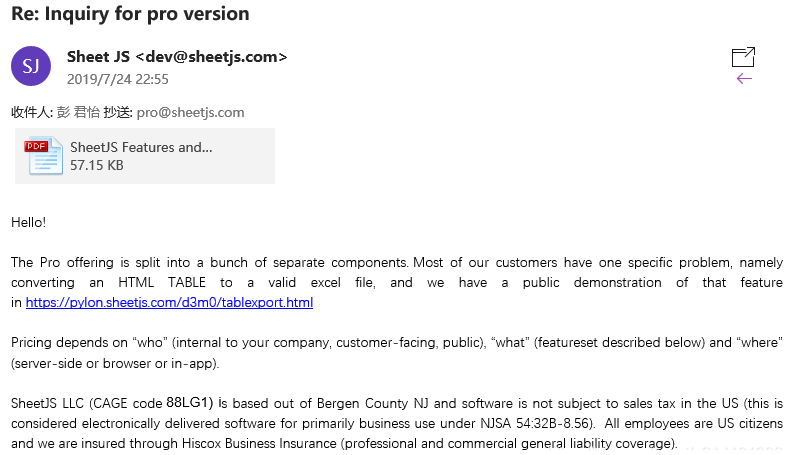

接着我邮件联系了下尝试询问了下pro版的价格:

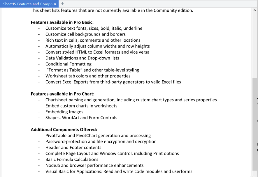

简单来说呢,其实pro版还细分了很多的部分,你可以理解为不同特性的分支。然后还付了一个pdf给我,里面介绍了不同版本支持的不同特性有哪些。
价格
上上个图也有提到,影响最终的价格包括who.what,where。然后,我的需求呢主要是有两个,一个是样式的支持,另一个是插入图片(并带超链接)。然后我把需求发过去之后,sheejs给了我的价格是 $750一个license。
