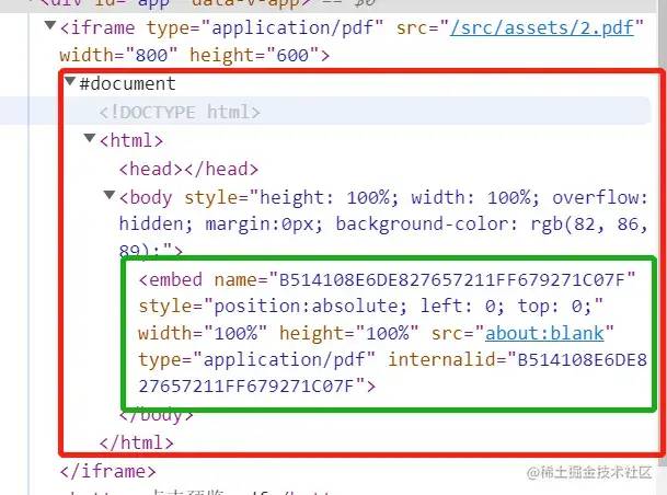

值得注意的是,即便使用的是 <iframe> 但实际展开其内层结构后你会发现:
其内部还是 <embed> 标签?这是怎么回事,不是说最好不建议使用 <embed> 吗?

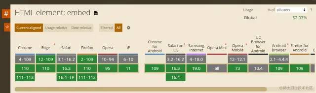

首先来在 **`caniuse`**[2] 查看兼容情况,如下:
<embed> 在不兼容的环境直接无法显示,而 <iframe> 是能够正常识别的,只不过 <iframe> 加载的资源无法被 IE 浏览器处理,即本质原因是 IE 浏览器根本就不支持对类似 PDF 等文件的预览

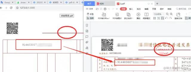

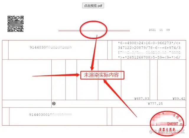

看上去加载正常的 pdf 文档 似乎没啥大问题,来试试加载 pdf 发票 看看,但由于实际发票敏感信息较多,这里就不贴出原本的发票内容,直接来看预览后的发票内容:
  • 显然整体发票的 内容缺失得非常多,虽然某些发票大部分能够展示,但如 发票抬头 和 印章 部分可能无法正常显示等
注意】无法显示完整的内容是因为 pdf.js 是需要一些字体库的支持,如果 原 PDF 文件 中部分字体没有匹配到字体库将无法在 pdf.js 中显示,而字体库存放在 cmaps 文件夹下
另外,预览的字体 和 实际的字体 是 不一致 的,而由于发票的特殊性,对字体的一致性是有较大的要求,毕竟如果同一张发票字体不一致会缺乏 规范性 和 合法性(~~被要求字体一致时的说法~~)

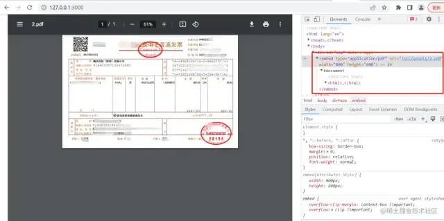

针对这两点,目前发现谷歌内置的 pdf 插件似乎提供了很好的支持,意味着其他浏览器如果包含了谷歌相关的插件(如:Edge、QQ Browser),就可以直接基于 <iframe> 的方式实现预览,又或者为了更严谨字体一致性只能通过下载的方式来查看源文件。
