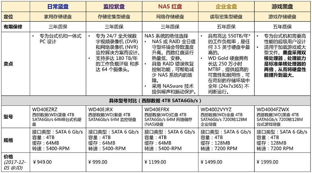

  • WD Black = Speed/high end use, extended warranty. 黑盘——主打性能,转速高(万转猛禽在ssd还没铺开的时代是家用硬盘中的王者),在现在SSD“普及”的时代,黑盘已经没有存在的必要,高转速带来的发热和噪音已经压过了选购SSD带来的成本的增加,黑盘就是在SSD没出来的时候注重性能用户的选择;
  • WD Green = Energy saving for backups or other less frequent use. 绿盘——主打节能和容量,转速可变,转速低(主要用来作为仓库盘),在机械硬盘上,低转速就基本代表了低性能,也意味着低发热;
  • WD Blue = General use. 蓝盘——主打平衡,在黑盘和绿盘之间的平衡;
  • WD Red = Some energy saving, continual use, extended warranty, ideal for RAID. 红盘——主打NAS和容量,NAS时代的首选,有点类似日立的监控盘,可以7x24小时挂机运行,长时间通电,温度低,性能尚可,且对RAID有专门优化的NAS专用磁盘。
  • WD Purple,紫盘——红盘、紫盘具有相近的结构,都是针对24x7应用设计的,都适合多盘阵列应用。其中红盘是小型NAS专用,紫盘是视频监控专用。紫盘的设计偏向是持续的低速写入。
物理结构的话,其实从外观上就可以看出来:
黑盘是具有企业级血统的,内部结构沿袭了RE系列,性能方面,同时兼顾大容量和高性能和稳定性,虽然和蓝盘比转速都是7200PRM但是寻道时间更快,发热和噪音也更大些。
蓝盘和绿盘拥有相同的结构,其中蓝盘性能均衡但是最大只有1TB可选。绿盘自动调节转速说法其实是不准确的,就目前来说绿盘基本上是稳定在一个统一的转速上,可能比5400RPM还低,现在已经出了6TB的了,纯仓库盘。
一般来说,绿盘节能噪音小且便宜适合笔记本和移动设备,蓝盘速度较快适合专业PC,黑盘较贵但是更安全更结实数据更安全。
