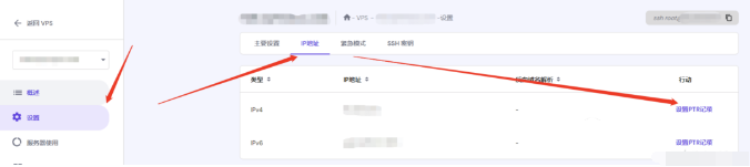

  • 可以设置 PTR Records
  • 内存大于 1 GB
在国内,VPS提供商有的限制25端口,有的禁止25端口,大多都不允许自建提供于公网的邮件服务器;PTR 的设置需要VPS提供商设置,有的需要付费,有的禁止。这里我选择了国外的VPS提供商 hostinger,也是国内多少从业外贸商的选择。当然也可以从众选择搬瓦工,也可以选择小众或个人提供的VPS。尽管选择很多,但需要注意IP的信誉度。

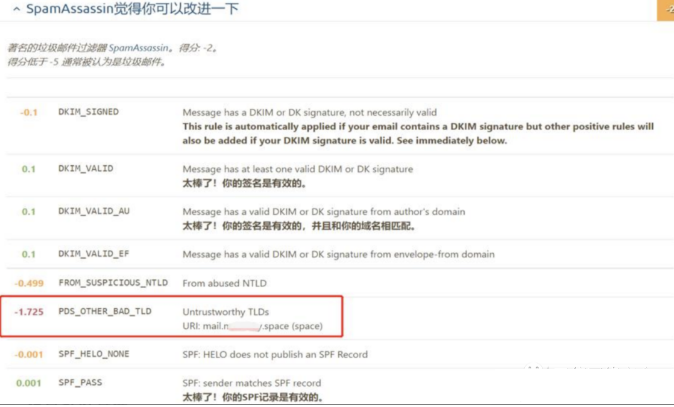

https://www.maigoo.com/top/428603.html。其中 .com 、.cn、.us比较常见,这些TLDs 顶级域名可信度较高。如果你选择使用类似于 .space 的域名,会碰到这种情况。

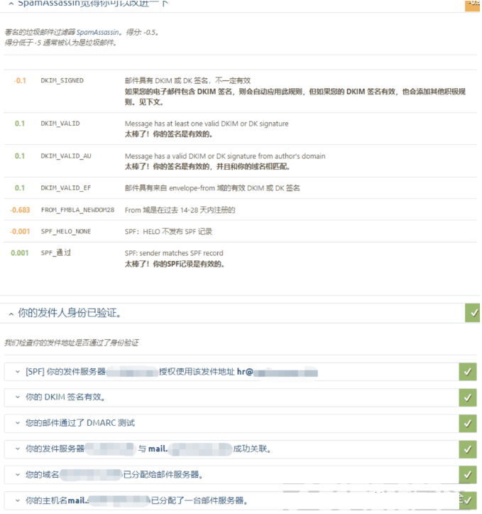

根据以下内容设置完后邮件可信度测试如下所示,其中扣分的地方是我购买的域名还没超过28天。

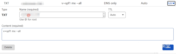

设置 SPF 记录
SPF 记录是为了防止垃圾邮件而设定的,告知收件方,从设置的允许列表中发出的邮件都是合法的,设置方式为添加一条根域名的 TXT 解析记录
内容为
v=spf1 mx ~all
检测方式:nslookup -type=txt mydomain.com
上面的 ~all 前缀代表软拒绝,对接收方来说,遇到有软拒绝的域名没有通过SPF校验,通常采取的策略是放行或者标记为垃圾邮件。

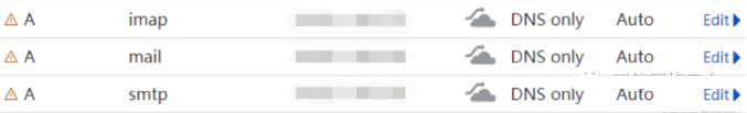

设置 A 记录
将 mail.mydomain.com 的 A 记录指向你的 VPS 服务器(邮件服务器)IPv4地址
检测方式:
nslookup mail.mydomain.com

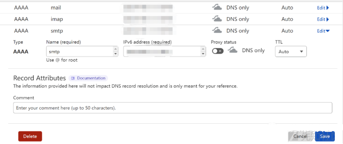

设置 AAAA 记录
将 mail.mydomain.com 的 AAAA 记录指向你的 VPS 服务器(邮件服务器)IPv6地址
检测方式:

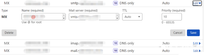

设置 MX 记录
MX 记录就是邮件的解析记录,非常重要的一条记录,配置根域名的 MX 记录为自己的邮件域名地址,优先级为 10
检测方式:
nslookup -type=mx mydomain.com

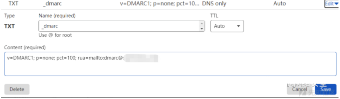

设置 DMARC 记录
DMARC 记录是当收件方检测到伪造邮件等行为时,将根据您的配置进行操作的一个记录,比如拒绝邮件或放入垃圾邮件以及不做处理等,同时会反馈一份检测报告到配置的邮箱地址内。
添加方法就是增加一条 _dmarc 的 TXT 解析,内容为配置选项,
v=DMARC1; p=none; pct=100; rua=mailto:dmarc@mydomain.com
检测方式:nslookup -type=txt _dmarc.mydomain.com
在检测中可能会遇到 DMARC 政策不够严格,我们可以设置成 p=quarantine 或者 p=reject,分别是隔离和拒绝政策,我们可以直接设置成v=DMARC1; p=reject; pct=100; rua=mailto:dmarc@mydomain.com

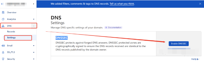

启用并设置 DNSSEC
域名系统安全扩展(DNS Security Extensions,简称DNSSEC)是用于确定源域名可靠性的数字签名 ,通过在域名中添加DNSSEC记录,可以增强对DNS域名服务器的身份认证,有效防止DNS缓存污染等攻击。本文为您介绍如何在阿里云域名服务控制台上添加及同步DNSSEC记录。
阿里云域名用户可以看这篇 https://help.aliyun.com/document_detail/101717.html

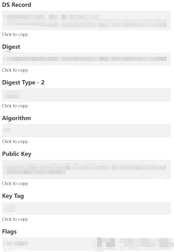

这里我使用的是 CF,到域名管理控制台左侧栏找到 DNS 中的 Settings,进入 DNS 设置页面启用 DNSSEC。
开启后会给出几个值。

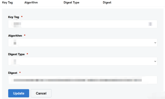

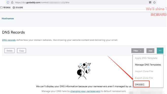

到你的域名注册商设置 DS 记录,我的域名注册商是Godaddy 到域名DNS设置处找到 DNSSEC。
官方教程 https://sg.godaddy.com/help/enable-dnssec-on-my-domain-6420
其中的 Key tag、Algorithm、Digest Type、Digest按照提供的数据填写后点击 update 即可。

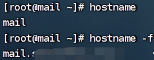

    #### 1、设置主机名
    如果以及设置过可以跳过这一步。
    vim /etc/hosts在hosts 文件添加一段
    127.0.0.1 mail.mydomain.com mail
    这里的 127.0.0.1 替换成你的 VPS IP。
    echo mail > /etc/hostname 修改你的 hostname
    验证
    hostname -f 即可看到 mail.mydomain.com,而不加选项则是短名称,如果你的不是这样可以使用 sudo hostname mail 强制修改。

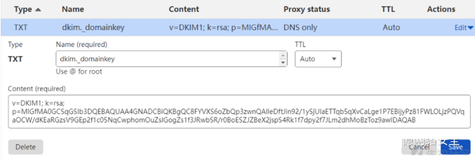

这个是必须的,上面的配置是在每封邮件发出时进行签名,而这个 DNS 记录就是用来验证邮件里的 DKIM 签名的。其中我们需要注意的是这条 TXT 记录的 Name。
它的构成是 select._domainkey。这里的 select 其实就是上面第2小节里生成签名密钥命令里的
-s default
所以这里我们的命名为 default._domainkey。而内容可以通过 cat /etc/opendkim/keys/mydomain.com/default.txt命令获取。

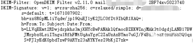

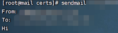

6、发送测试
选择使用 sendEmail 服务进行邮件发送测试,注意不要和 sendmail 服务搞混。
yum install sendEmail -y安装服务,使用下面的命令进行测试。
sendEmail -f test@mydomain.com -t receiver@mail.com -u TestSendEmail -m Hi -s 127.0.0.1

之后在邮件的头部就会包含 DKIM 标识了。

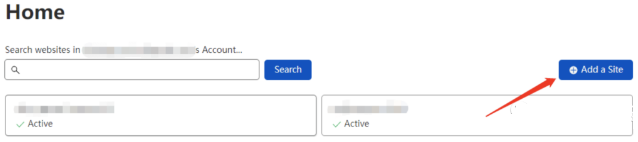

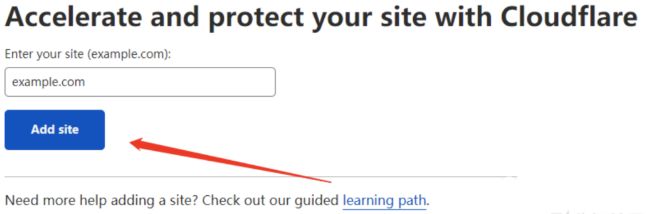

首先进入到 cloudflare 控制台添加你的域名。
https://dash.cloudflare.com/
填入你的域名然后点击添加。

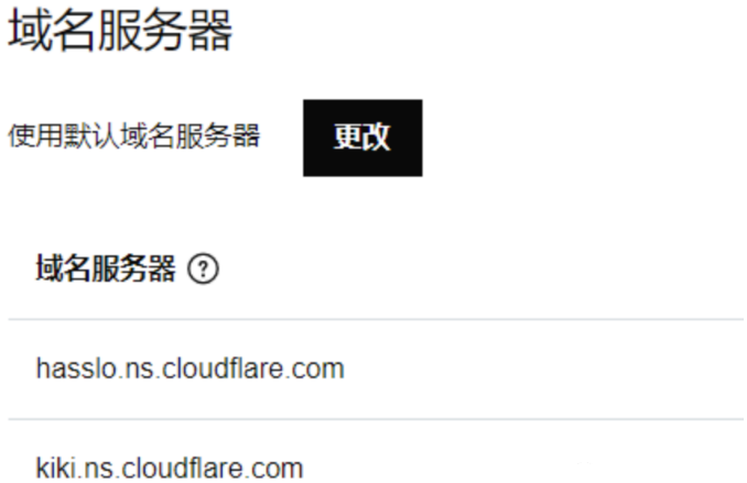

然后到你的域名商控制台,将域名服务器更换成 cloudflare 提供的域名服务器。
差不多过半个钟或者一个钟就能解析了。需要注意,更换域名服务器未生效期间无法进行DNS验证SSL证书申请。

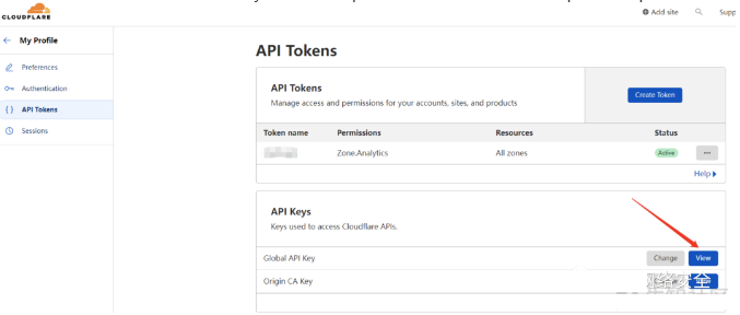

在等待期间我们可以先设置API Keys。先到
https://dash.cloudflare.com/profile/api-tokens
export CF_Key="你的Global API Key"
export CF_Email="你注册CF账号用的邮箱"
设置完之后就可以申请证书了。

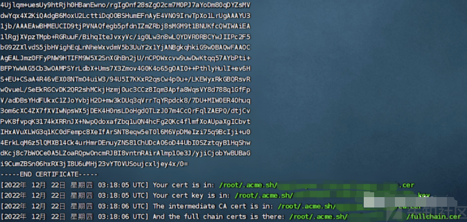

如果中间没有故障,最终可以申请到SSL证书,如图所示,生成了很多的文件。

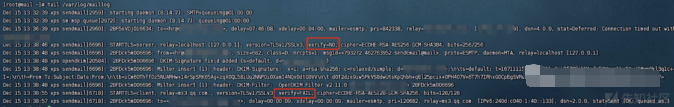

为了解决 STARTTLS: CRLFile missing 问题,这里我下载了 revoke.crl 文件。参考http://www.linuxweblog.com/blogs/sandip/20071019/starttls-crlfile-missing-resolved

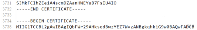

我们需要从 OpenSSL 那里获取到 ca-bundle.crt文件。
里面标注了常见目录 http://gagravarr.org/writing/openssl-certs/others.shtml#selfsigned-openssl

ln -sf ca-bundle.crt `openssl x509 -hash -noout < ca-bundle.crt`.0
vim ca-bundle.crt
将 fullchain.pem追加到 ca-bundle.crt,需要注意不能直接复制保存,而是在每一个证书开头加一个换行。

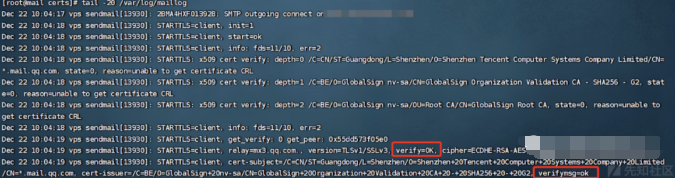

通过发送邮件查看日志测试 SSL 验证。
sendmail recipient@mail.com
from: root@mydomain.com
To: recipient@mail.com
HI
注意最后的 .
tail -20 /var/log/maillog
看到接收方邮件服务器验证 verify=OK 即可。微信搜索公众号:Linux技术迷,回复:linux 领取资料 。
如果是 verify=FAIL可以根据verifymsg来判断问题。

设置 PTR 反向解析 【重点】
反向域名解析纪录(RDNS)就是和正向的DNS解析相反的一种反向解析,正向DNS解析把域名解析成IP地址,RDNS恰恰相反,就是反过来把 IP 解析成域名。反向域名格式如:X.X.X.in-addr.arpa。可逆 DNS(RDNS)的原理和 DNS 解析是完全相同的。
这里详细介绍了 PTR 拦截垃圾邮件是如何运作的。https://www.800188.com/index.php/home/reference-news/86-technology/2044-rdns-3?tmpl=component&print=1
国内的VPS我不清楚有哪些可以设置 PTR,像腾讯云如果需要设置 PTR 是需要付费的,如果你使用的是腾讯云可以看官方的说明。https://cloud.tencent.com/document/product/302/79828

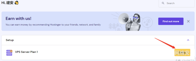

为了能够免费设置 PTR 我特地从 hostinger 供应商购买了VPS。
这个 hostinger 供应商提供的最优惠价格都是购买4年的,如果你购买一个月那价格可能会是个灾难。
购买后到 https://hpanel.hostinger.com/ 开始设置你的服务器。
在 《2021中国企业邮箱安全性研究报告》中提到一段话:“在所有钓鱼邮件中,来自美国的钓鱼邮件最多,占国内企业用户收到的钓鱼邮件的41.0%;其次是中国,约占11.7%;新加坡排名第三,约占5.3%。”新加坡有垃圾邮件法,而美国监管不够严格。这里选择美国。
后面选择 Centos 7 系统镜像,在设置机器名字时,我们可以写 mail.mydomain.com,就可以跳过设置 VPS 主机名。创建完成后按照官方说明设置 PTR https://support.hostinger.com/en/articles/4805528-how-to-use-ptr-at-vps,IPv6的也设置上。
在设置解析的域名,我们需要填写 mail.mydomain.com 而不是 mydomain.com。
检测方式:
nslookup VPSIP
