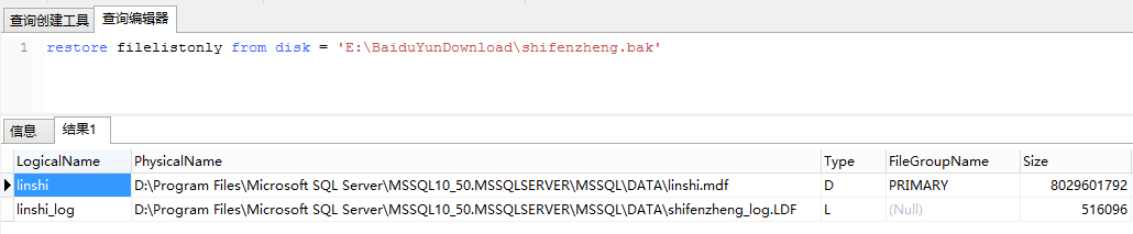

1、先使用restore filelistonly命令显示数据库的逻辑文件名和数据库名称:
1
restore filelistonly  from  disk =  'E:\BaiduYunDownload\shifenzheng.bak'
2、进行恢复:
