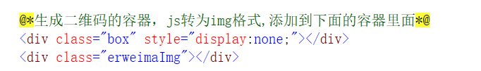

二、html代码
第一个div就是我们生成的 二维码  ,然后js 转为img格式,  赋值给下面div的 html属性
