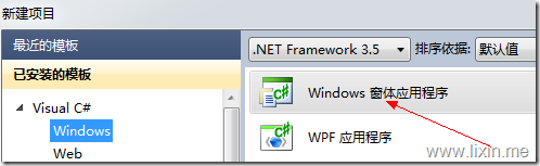

新建一个WindowsForms工程。

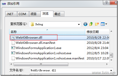

添加引用,通过浏览添加对“WebKitBrowser.dll”的引用。

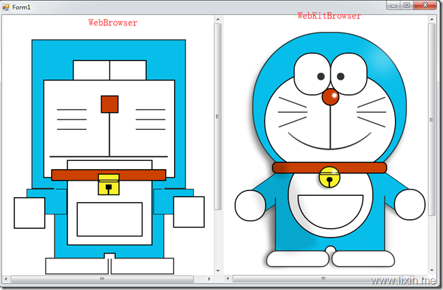

既然都差不多,那为什么还不厌其烦的去下载几个M的dll来显示网页呢?这是因为如果使用IE内核的WebBrowser我们无法预知对网页的显示效果,例如你的电脑是xp,可能会调用ie6作为加载器,如果是win7,可能会调用ie8作为加载器,而他们的显示效果是不完全一样的。下面用一个例子来看看。
http://css3.zxq.net/doraemon/doraemon_css3.html 这个页面是用来测试浏览器对css3的支持程度的。现在我们分别用2个方法来显示这个页面。
 private void Form1_Load(object sender, EventArgs e)
            WebBrowser browser = new WebBrowser();
            browser.Dock = DockStyle.Fill;
            browser.Navigate("http://css3.zxq.net/doraemon/doraemon_css3.html");
            splitContainer1.Panel1.Controls.Add(browser);
            WebKit.WebKitBrowser kitBrowser = new WebKitBrowser();
            kitBrowser.Dock = DockStyle.Fill;
            kitBrowser.Navigate("http://css3.zxq.net/doraemon/doraemon_css3.html");
            splitContainer1.Panel2.Controls.Add(kitBrowser);
效果图如下:
本机的系统是win7+IE9,但是通过WebBrowser调用,估计仍然使用的是IE8内核,所以显示效果很差。
通过这样左右对比,可以看出多了一步麻烦,是有必要的。
