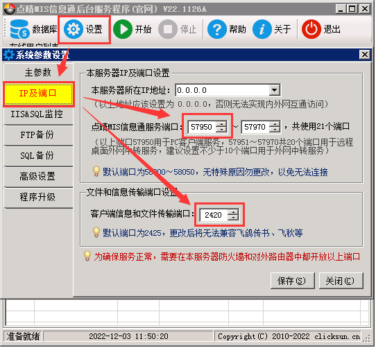

先关闭第一个点晴MIS系统,然后再打开本后台服务程序,然后进入以下设置页面,更改端口:
在以上界面,将“点晴MIS信息通服务端口”从58000~58050改为其他,例如58100~58150,“客户端信息和文件传输端口”改为其他,例如2420,总之,这两组端口号不能与第一个点晴MIS系统的端口重复,否则就会报以上错误。设置完毕后,彻底退出本程序,重新打开所有后台服务程序即可正常运行多个后台服务程序了。
