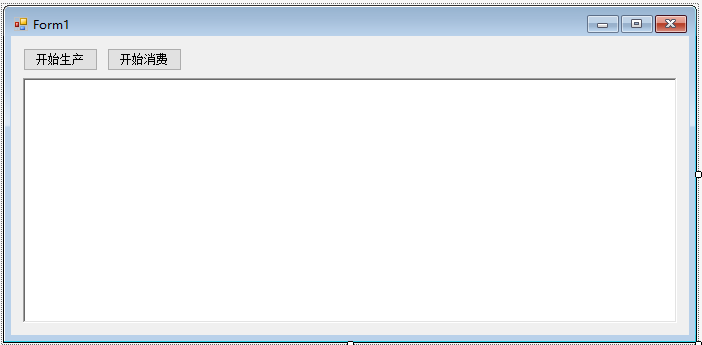

文章简介:线程在开发中作用很大,也经常用到,本文以Winfrom演示Redis队列的案例,来看一看线程的启动和停止,已经线程中操作winform的控件。
首先画个winform界面
先看代码
