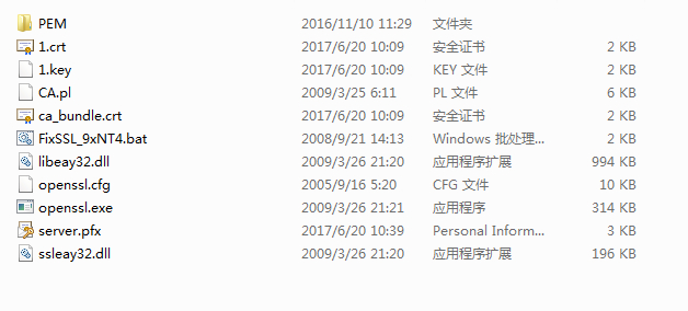

    4.安装之后打开bin目录下的openssl.exe软件,输入命令 pkcs12 -export -out server.pfx -inkey Private.key -in Certificate.crt
    5.会让你输入两次密码,请记住密码,待会要用呢。
    6.完成之后将看到server.pfx文件。上传到服务器硬盘上。

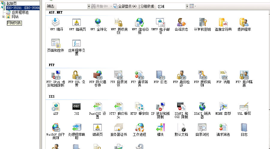

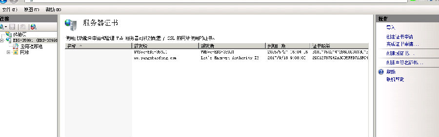

    7.然后在IIS中选择服务器证书,完成证书申请,选择证书文件输入密码,添加成功。
    8.此时再绑定域名的网站上选择https主机头,然后就可以选择刚刚导入的证书了。
