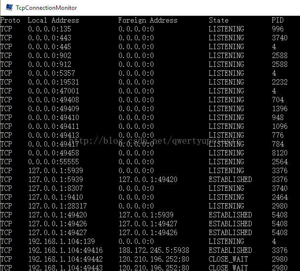

实现的效果是每 100ms 获取一次活跃 TCP 连接的状态,也就是说每秒大概会刷新10次,为了避免由于刷新频率过快导致闪烁的问题,通过调用 Console.SetCursorPosition 来对变化的数据进行部分刷新,同时为了避免滚动条存在时,Console 指针引起滚动条自动滚动到最后一行,使用 SetWindowPosition 来固定滚动条的位置。
输出结果举例:
