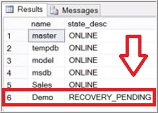

你可以通过在 SQL Server 数据库上运行以下命令来自行检查处于恢复挂起状态的数据库。
从 sys.databases select name, state_desc 并写 GO 并按回车查看 SQL 数据库恢复挂起状态为;
可以看出结果中位置6的Demo是一个RECOVERY PENDING STATE的数据库。

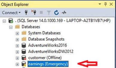

SQL 通过将 SQL Server 服务器从紧急阶段中解放出来来帮助他们的用户,但如果上述命令不能帮助你解决问题,那么,使用以下命令将数据库置于紧急模式:
alter DATABASE mydatabase SET EMERGENCY。使用此命令后,紧急标记将放置在文件后面。
现在,你必须通过应用以下查询将 SQL 数据库从紧急模式设置回正常模式:
alter DATABASE mydatabase SET ONLINE
