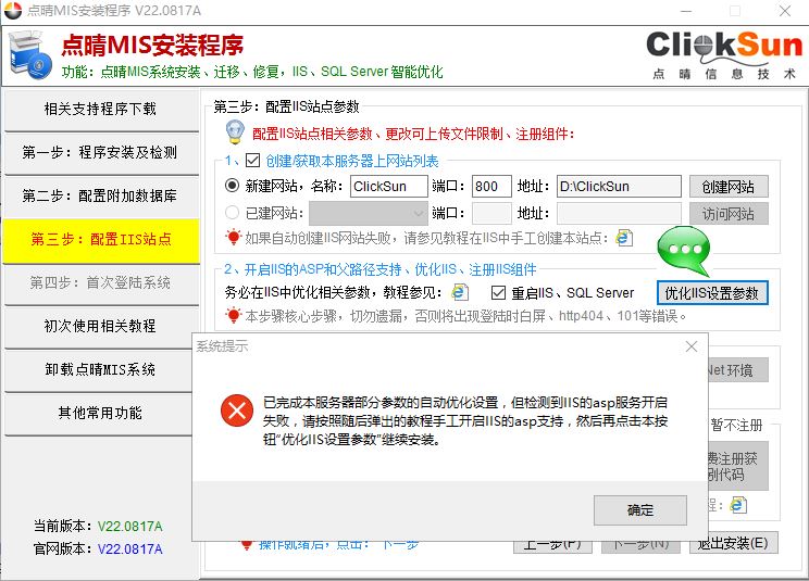

点晴永久免费OA安装点击“优化IIS设置参数”时提示错误:已完成本服务器部分参数的自动优化设置,但检测到ASP服务开启失败,已经按照教程设置无误,如何解决?
2022年9月9日 15:29 本文热度 2935
:点晴OA安装点击“优化IIS设置参数”时提示错误:已完成本服务器部分参数的自动优化设置,但检测到ASP服务开启失败,已经按照教程设置无误,如何解决?
