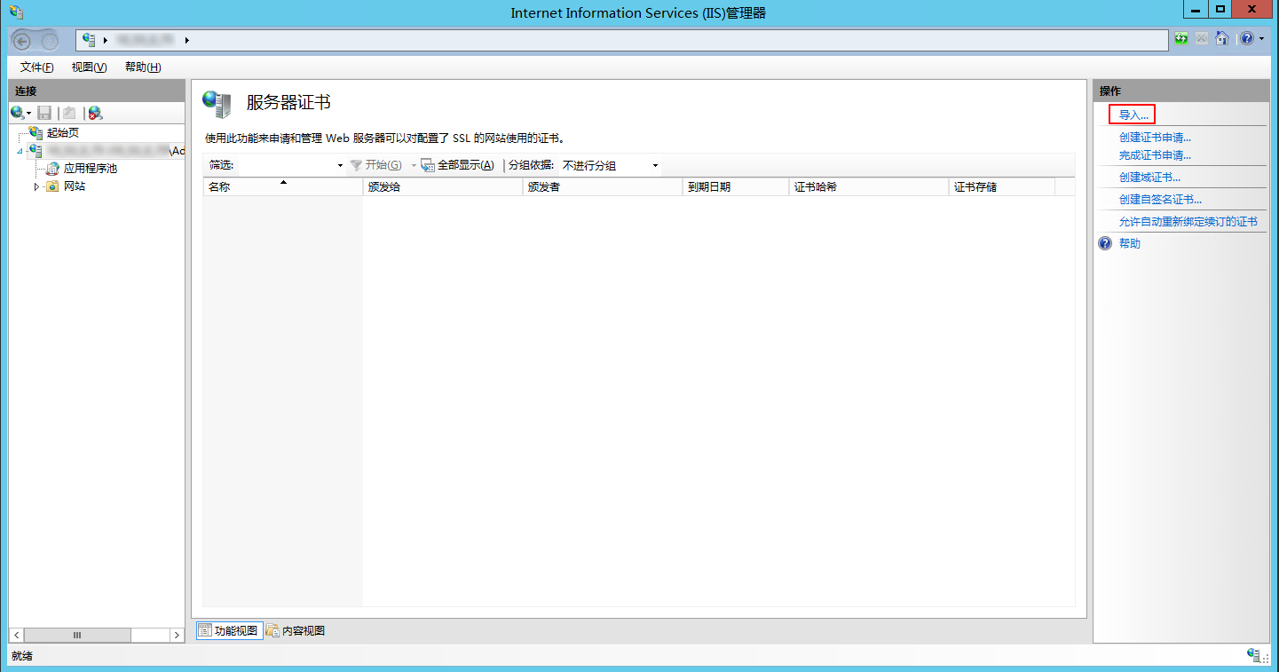

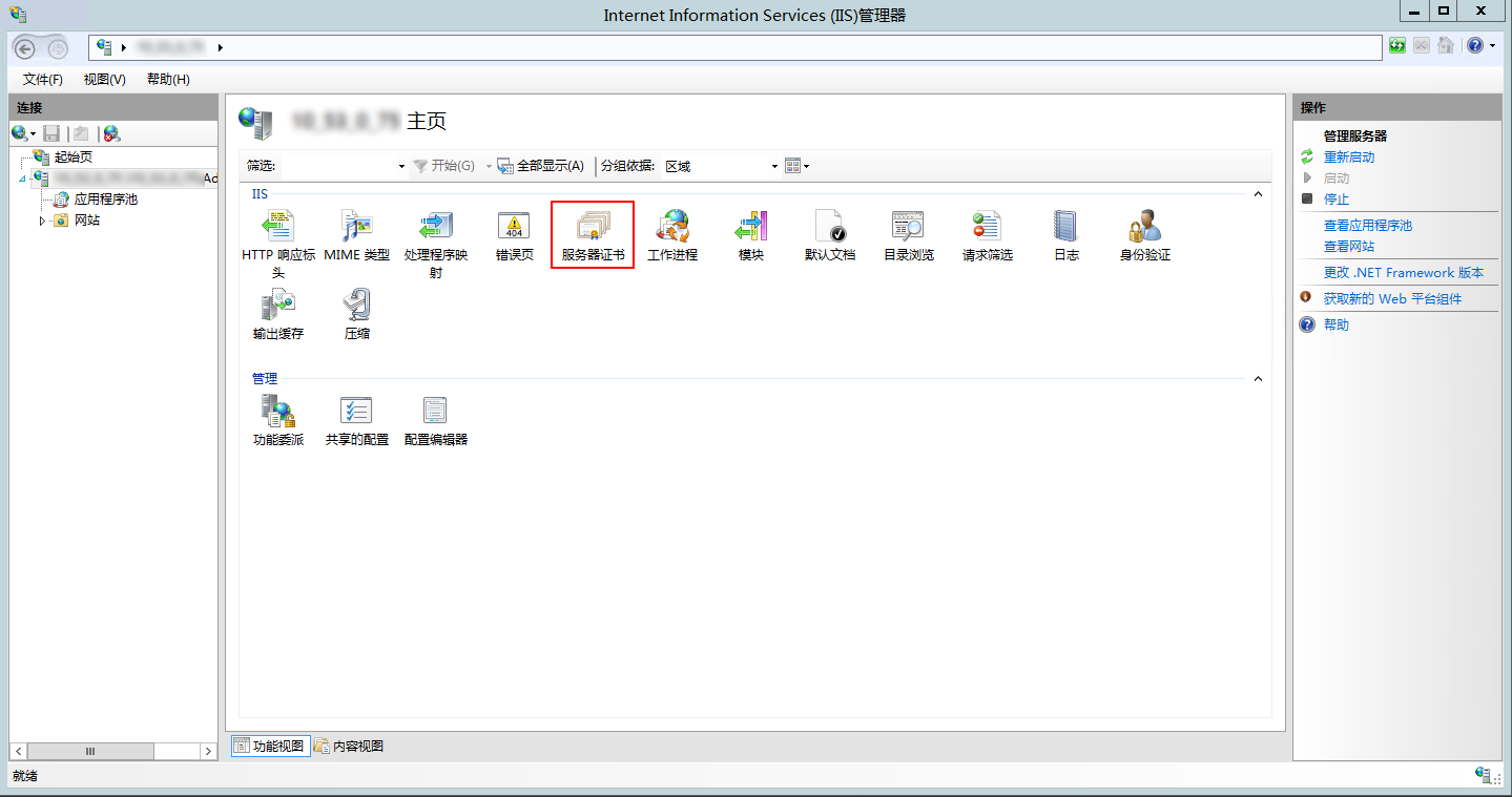

  3. 打开 IIS 服务管理器,选择计算机名称,双击打开 “服务器证书”。如下图所示:
  4. 在服务器证书窗口的右侧 “操作” 栏中,单击导入。如下图所示:

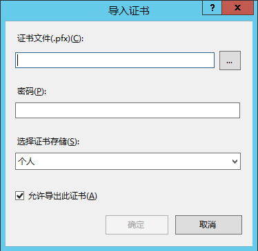

  5. 在弹出的 “导入证书” 窗口中,选择证书文件存放路径,输入密码,单击确定。如下图所示:
    说明:
    • 申请证书时若设置了私钥密码,输入密码时,请输入私钥密码。若申请证书时未设置私钥密码,输入密码时,请输入 cloud.tencent.com.iis 文件夹中 keystorePass.txt 文件的密码。
    • 如果私钥密码不慎遗忘,请 工单联系 腾讯云工程师删除该证书,然后重新申请该域名证书。

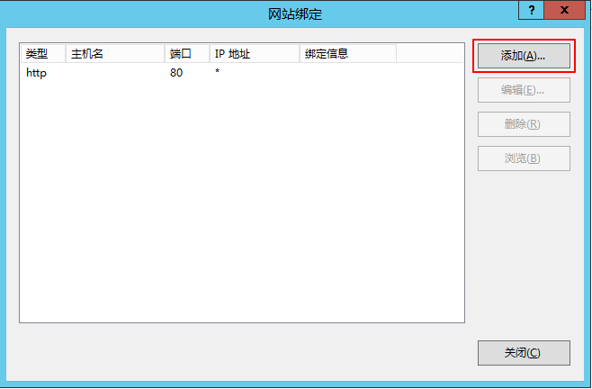

  6. 选择网站下的站点名称,并单击右侧 “操作” 栏的绑定。如下图所示:
  7. 在弹出的 “网站绑定” 窗口中,单击添加。如下图所示:

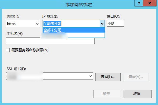

  8. 在 “添加网站绑定” 的窗口中,将网站类型设置为 https,IP 地址设置为全部未分配,端口设置为443,主机名请填写您当前申请证书的域名,并指定对应的 SSL 证书,单击确定。如下图所示:
  9. 添加完成后,即可在 “网站绑定” 窗口中查看到新添加的内容。

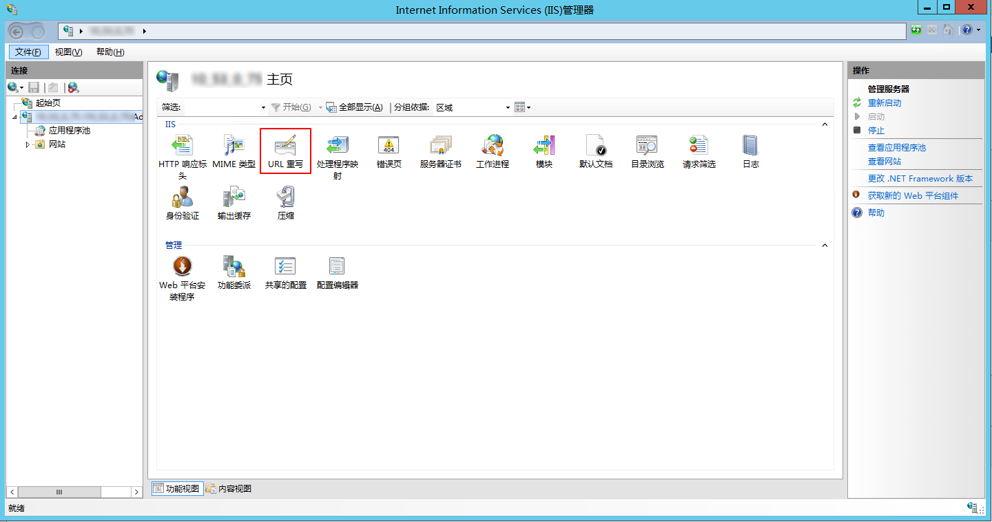

  2. 选择网站下的站点名称,双击打开 “URL 重写”。如下图所示:

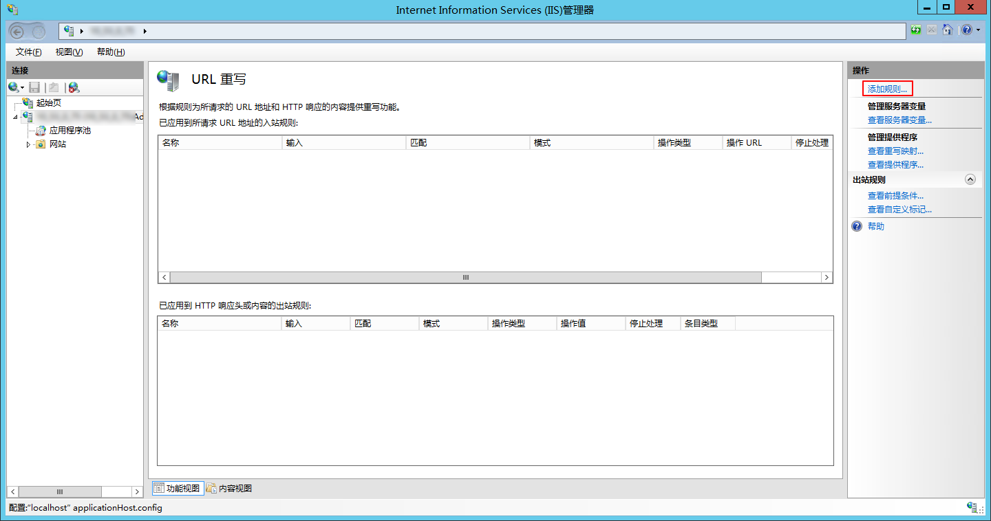

  3. 进入 “URL 重写” 页面,并单击右侧 “操作” 栏的添加规则。如下图所示:

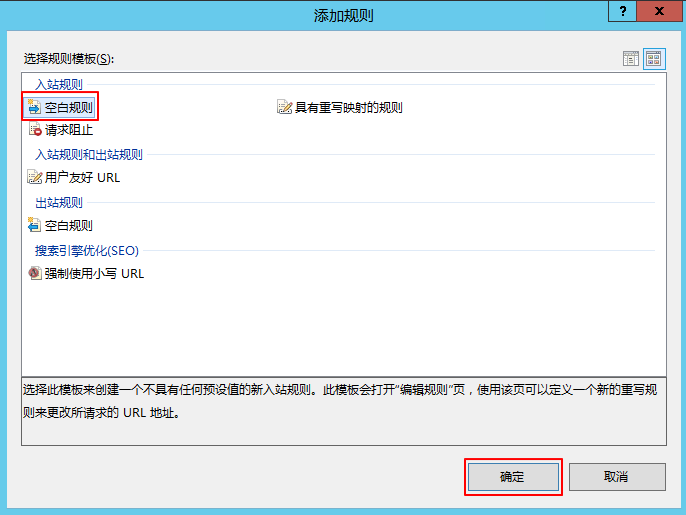

  4. 在弹出的 “添加规则”窗口中,选择空白规则,单击确定。如下图所示:

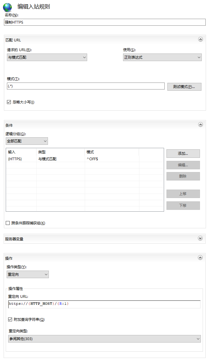

  5. 进入 “编辑入站规则” 页面。如下图所示:
  • 名称:填写强制 HTTPS。
  • 匹配URL:在 “模式” 中手动输入(.*)
  • 条件:展开 ,单击添加,弹出 “添加条件” 窗口。
    • 条件输入:{HTTPS}
    • 检查输入字符串是否:默认选择与模式匹配。
    • 模式:手动输入^OFF$
  • 操作:填写以下参数。
    • 操作类型:选择重定向。
    • 重定向 URL:https://{HTTP_HOST}/{R:1}
    • 重定向类型:选择参阅其他(303)。
