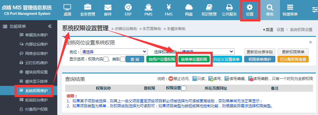

进入点晴MIS系统:设置-》系统维护设置-》系统维护管理-》系统权限维护页面,点击按钮“按菜单设置权限”:

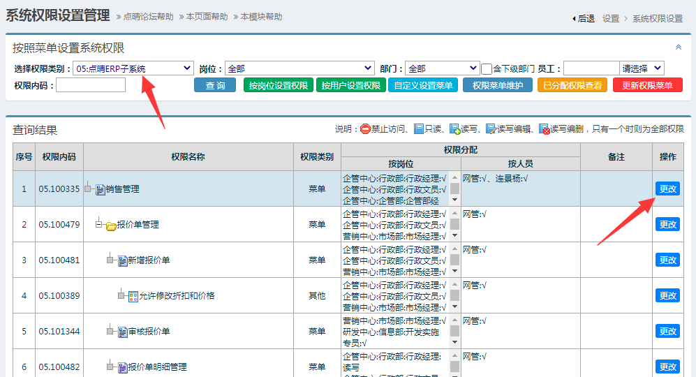

然后在按菜单设置权限页面,在“选择权限类别”中找到需要设置权限的功能模块,岗位部门员工留空,然后点击“查询”按钮,查出此功能模块所有菜单后,就可以看到各个菜单有权限操作的用户或岗位了:
如果发现权限设置范围有问题,点击各个菜单后面的“更改”按钮,对各个菜单设置需要访问的岗位或员工姓名,就可以一次性批量设置这个菜单的用户访问权限了。
