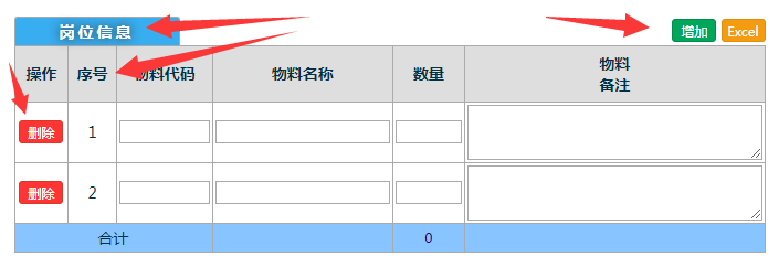

注意上面有三个参数:名称口Excel导入口显示序号,如果勾选了“口Excel导入”,那么可以设置显示名称,如果留空则显示为默认名称“明细信息”,勾选了“口显示序号”,那么在行输入宏控件第一列会显示“序号”,效果如下:

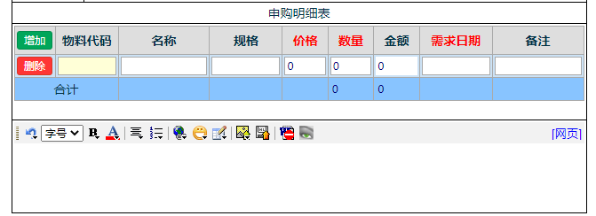

作为对比,下面是没有勾选和启用“Excel导入”的效果:

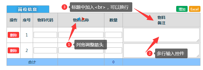

相关操作介绍:
1、将鼠标光标放在行输入宏控件标题上,会看到左右两个箭头,点击箭头就可以方便的调整此列列宽,效果见下
2、行输入宏控件标题支持插入符号“<br>”换行,可以在标题很长时优化显示效果,效果见下:
3、行输入宏控件新增了多行文本框字段,可以在显示大量数据时更为方便的录入,效果见下
特别说明:
由于多行文本框控件只是在原有单行文本框基础进行了简单的优化处理,所以目前此字段内容最长仍为255个字符,以后会考虑优化为不限制字段内容长度。
