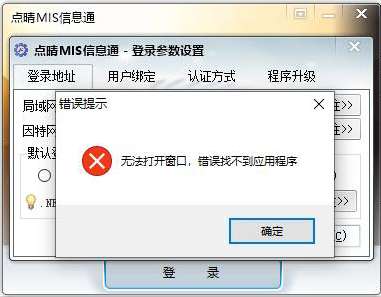

设置点晴MIS信息通PC客户端时提示:无法打开窗口,错误找不到应用程序,如何解决?
2022年6月13日 11:44 本文热度 2437
:设置点晴MIS信息通PC客户端时提示:无法打开窗口,错误找不到应用程序,如何解决?
这个提示是点击了网址无法打开浏览器给出的。
错误原因:
此电脑安装过360之类的流氓软件,劫持了浏览器链接,导致Windows系统中没有设置默认浏览器,此时调用默认浏览器打开某个网址时就会提示上面的错误
解决方法:
不用理会上面的提示,只要确保点晴OA系统访问网址正确无误即可,然后正常输入用户名密码登录点晴MIS信息通PC客户端,进入后,在以下位置设置要使用的浏览器地址:
如果没有使用谷歌浏览器,那么务必安装谷歌浏览器,并将谷歌浏览器设置为Windows系统默认浏览器试试。由于IE浏览器相关设置已经被流氓软件恶意破坏,重装IE貌似也无济于事。
