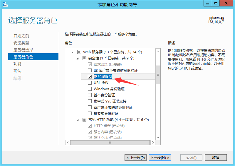

首先,在安装IIS时,请选中”IP 和域限制“选项,如图:

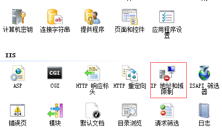

其实很简单,打开IIS,选中禁IP的站点,找到“ip地址和域限制”这个功能,如果没有安装,打开服务器管理器,点击角色,窗口右边找到添加角色服务,找到“IP和域限制”并勾选安装。

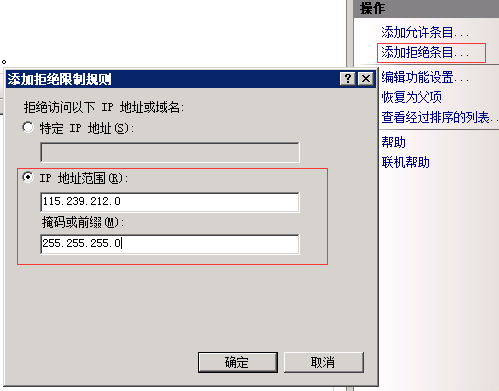

打开ip地址和域限制后,点击右边“添加拒绝条目”,弹出设置窗口,这里规则可以设置单个IP的拒绝,也可以设置禁止IP段的访问。
最后IP段的填写要注意下,以下举例说明:
IP地址范围:115.239.212.0
掩码或前缀:255.255.255.0
拒绝IP段是:115.239.212.*
如果要拒绝的IP段是:115.239.*.*,则要这样填写:
IP地址范围:115.239.0.0
掩码或前缀:255.255.0.0
如果要拒绝的IP段是:115.239.16.1 - 115.239.16.127,则要这样填写:
IP地址范围:115.239.16.0
掩码或前缀:255.255.255.128
如果要拒绝的IP段是:115.239.16.128 - 115.239.16.254,则要这样填写:
IP地址范围:115.239.16.128

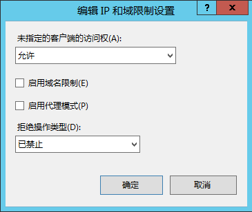

编辑功能设置
每个站点都可以有自己的功能设置。打开IIS管理器,找到具体站点,点击“IP地址和域限制”,然后点击右侧的“编辑功能设置”。“未指定的客户端的访问权”这里,如果设置为“允许”,所有用户都可以访问,除了在拒绝条目中的访客。如果设置为“拒绝”,所有用户都无法访问,除了在允许条目中的访客。利用这个功能,可以搭建一个简单的局域网访问架构。至于“拒绝操作类型”,可以选择“未经授权、已禁止、未找到、中止”四种之一。设置完毕后,点击“确定”保存。

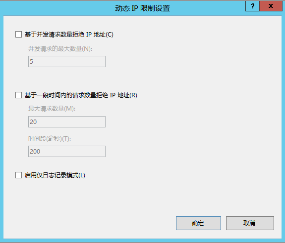

编辑动态限制设置
为了提高网站的安全性,IIS支持对动态IP地址做限制。点击“IP地址和域限制”,然后点击右侧的“编辑动态限制设置”。可以基于某个IP地址的并发请求数量来拒绝,也可以基于一段时间内的最大请求数量来拒绝,我们还可以只启用日志记录,实际不进行限制。如果访问者超出了允许的最大请求数量,则会在一段时间内禁止访问网站。设置完毕后,点击“确定”保存。
