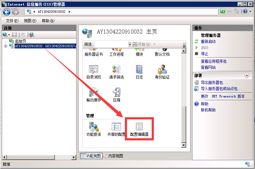

:IIS7服务器编辑错误页设置提示“执行此操作时出错。详细错误:锁定冲突”,如何解决?

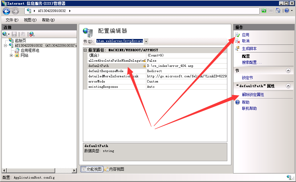

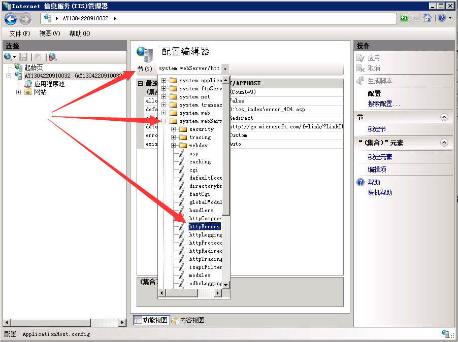

进入点晴MIS系统服务器,找到IIS管理器,双击配置编辑器,找到system.webServer/httpErrors
然后按照下面图片中的设置值,依次设置,保存就可以了:
