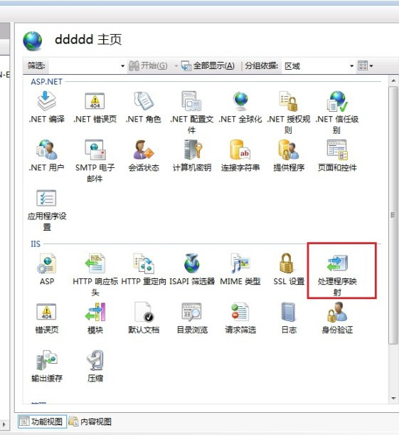

1、选中要设置的目录,双击“功能视图”中的“处理程序影射”如下图。

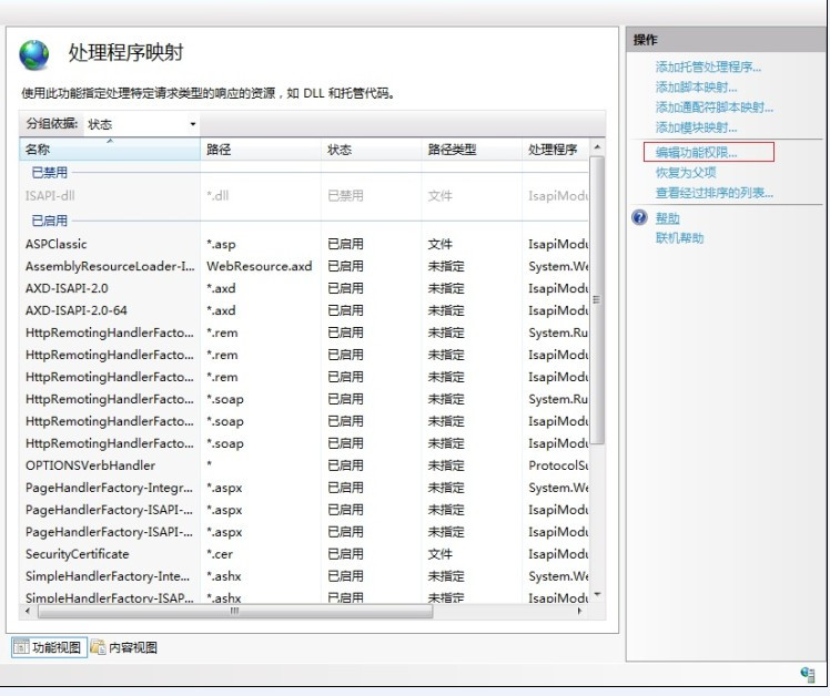

2、在打开的窗口中右边找到“编辑功能权限”或右键选择“编辑功能权限”,如下图

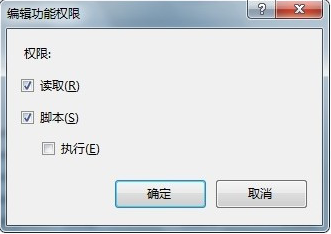

3、把“脚本”权限去掉,就可以了,且会在当前目录下生成一个“web.config”文件,如图
到此为止,这个目录设置好了。
